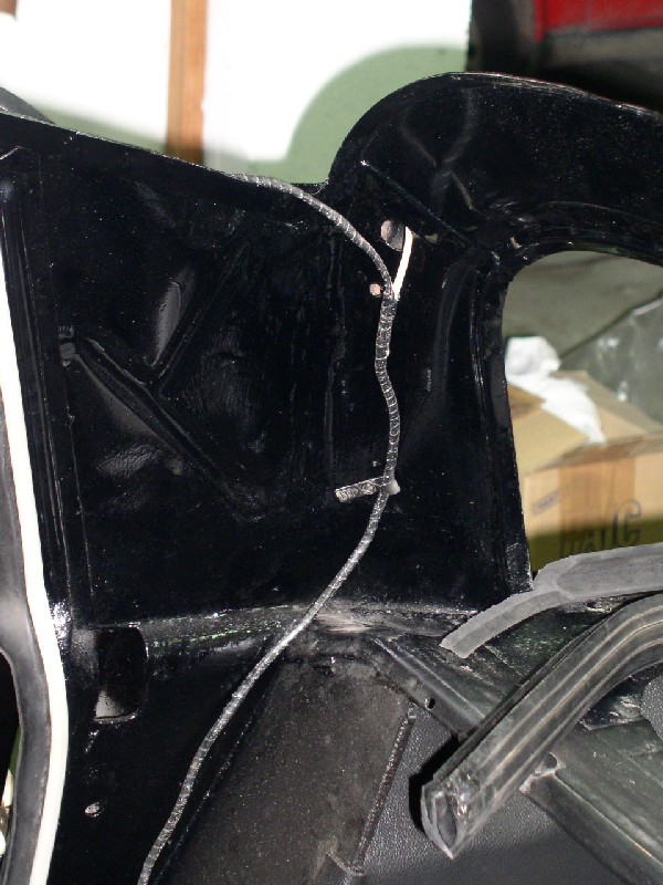

a propos du joint inférieur de lunette arrière j'ai un gros doute sur le sens de la découpe. Je m'explique, sur l'ancien joint la découpe en biais est en sens inverse de celui qui entoure la lunette je trouve ça curieux et je me demande s'il n'y a pas une erreur quelque part puisque ça laisse un "trou" entre les 2 joints, alors si vous avez déjà été confrontés au problème....!

Effectivement la languette du joint inférieur de la lunette reste du coté intérieur de la baie et le joint en porte-feuille vient à l'applomb.
Naturellement pour une étanchéité parfaite, injecte un mastic à la jonction des deux.

Bonjour Larouille, donc part rapport a ma photo c'est pas coupé dans le bon sens ? Ca veux dire que la coupe en biais doit aller parfaitement contre le joint superieure qui entoure la lunette c'est ça ? je trouve bizarre que je joint "d'origine" ait été monté a l'envers ! j'ai maintenant aussi un doute sur la partie qui doit etre collée, je me demande si j'ai pas collé le joint sur la mauvaise partie. Il y a t il un moyen de reperer la partie a coller de l'autre ?

Il me semble que ton joint est bien posé,reste le collage à la néoprène de cette languette au raz de la custode (int).

depuis mon poste les choses ont un peu évoluées ! En fait le joint était a l'envers et j'ai donc corrigé le tir, mais....je l'ai déposé 4 fois depuis et je n'arrive toujours pas a trouver le bon emplacement pour que toute la surface de la lunette soit plaquée sur le joint ! Il n'y a rien a faire j'ai toujours un espace au milieu de la lunette, je me suis dis que peut être c'était le joint sur les cotés qui n'étaient pas bien rentrés mais en fait si ils sont bien dans leurs logement, par contre ça appuie pas mal sur les cotés, je n'arrive pas a trouver la bonne position pour ce fichu joint !
