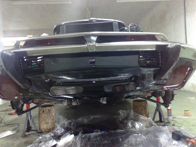

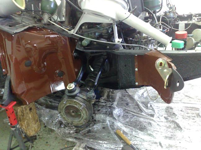

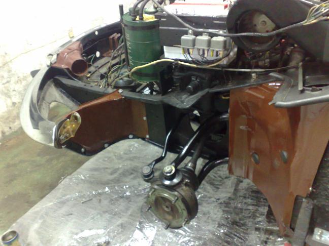

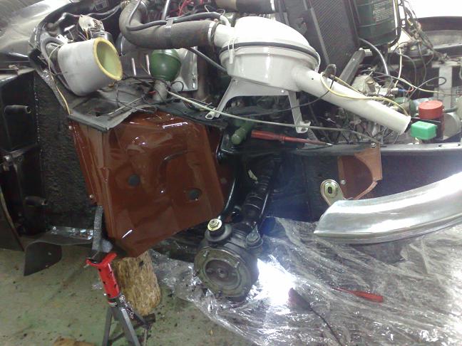

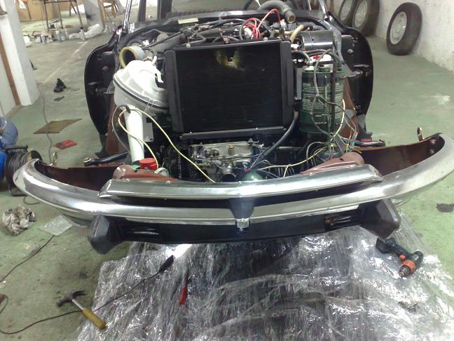

Bonjour à tous, je cherche à remonter mon pare-chocs avant mais toutes les vises abimées et j'aimerais savoir si quelqu'un sait ou trouver ces vis (boulons) et tant qu'a faire avec la couleur cuivré comme à l'origine.
