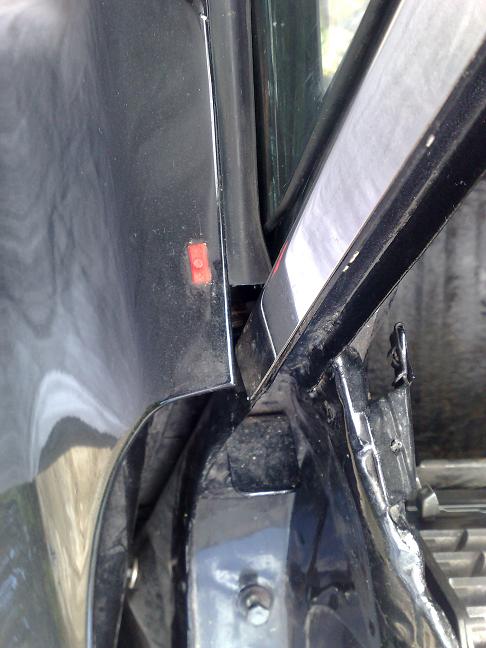

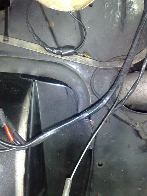

je viens de poser mon aile avant droite et je suis géné par la plaque triangulaire ! L'aile vient se poser dessus et je ne vois pas d'ou viens le problème, j'ai regardé partout, je comprends pas pourquoi ça bute la dessus !
Merci pour votre aide.

- 14082008750.jpg (86.1 Kio) Vu 10853 fois

Ca y est, je sais pourquoi ça bloque !!!!
Regarde tes photos, principalement la n°1 du post sur les vis de pare-choc !!!!
Tu as oublié un tournevis sur le brancard d'unite avant juste à côté de ta direction !!!!

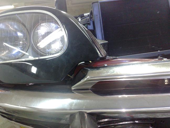

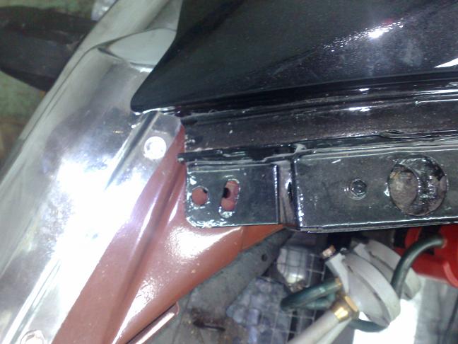

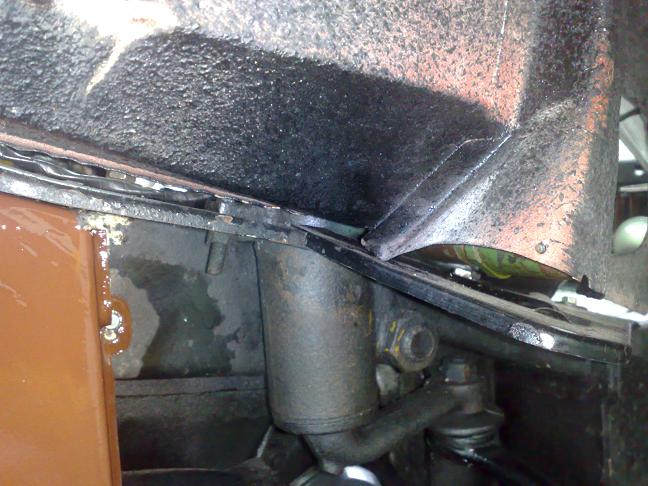

Bonjour a tous,
en fait cette aile a ete refaite mais je ne sais pas a quel niveau (entre temps le carrossier est parti s'installer en Angola !)
J'ai donc regarde par rapport a l'autre et j'ai vu que sur l'autre, qui elle s'aligne sans pb, n'avait pas partie pointue qui gene la pose. J'ai donc coupe cette partie la et depuis ca va mieux, elle s'aligne bien sur le trou de fixation du pare chocs.
Par contre elle ne vient pas vraiment contre les joints de forme arrondis en haut mais elle est pratiquement au contact de la portiere !
Je vais prendre des photos et vous montrer ca.
Voila si vous trouvez le post ce serait bien, ici je suis dans un cybercafe clavier portugais donc pardon pour les accents !
Merci pour votre aide et a plus tard.

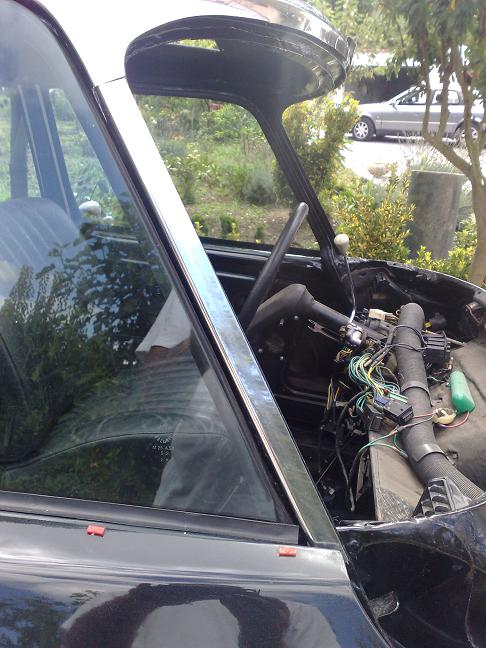

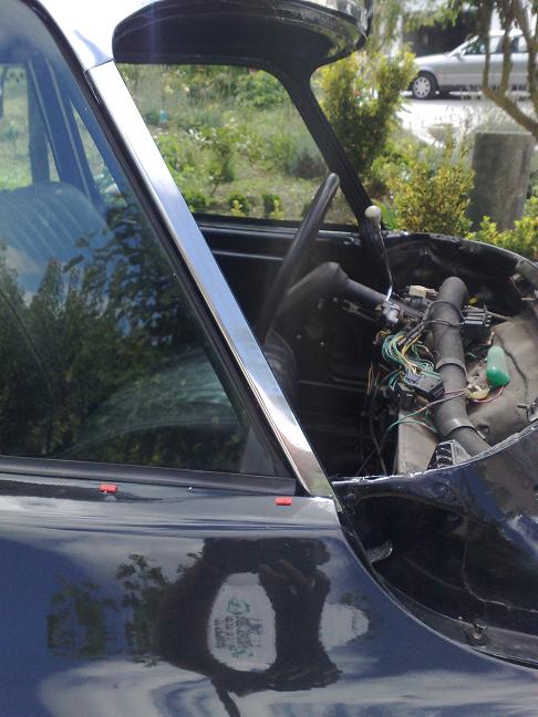

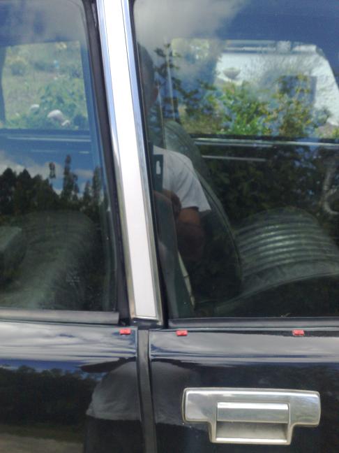

Re bonjour, comme convenu voiçi quelques photos pour illustrer ce que j'ai dis précédement en ésperant que ce sera plus clair !
Merci encore

- 15082008762.jpg (68.32 Kio) Vu 10853 fois
- 15082008761.jpg (66.21 Kio) Vu 10853 fois
- 15082008760.jpg (43.71 Kio) Vu 10853 fois
- 15082008759.jpg (68.13 Kio) Vu 10853 fois

L'aile doit avancer, et vérifie ton silent-bloc inférieur (cylindre à l'intérieur de l'aile, clé de 8), il me semble mal monté ou absent d'où l'espace trop faible en bas de la portefrancisco vitorino a écrit :Re bonjour, comme convenu voiçi quelques photos pour illustrer ce que j'ai dis précédement en ésperant que ce sera plus clair !

j'ai déja vérifié ça, tout à l'air bon !
J'ai vérifié les 2, même réglage, même course au niveau du ressort et en plus il n'a pas été démonté!
J'ai pensé aussi au réglage de la porte mais lui non plus n'a pas été modifié !
Il manque environ 1 cm pour que ça vienne bien s'aligner à l'interieur avec le joint qui fait l'angle mais si j'arrivais à la reculer plus ça toucherai completement la porte !!
Je vois vraiment pas !
