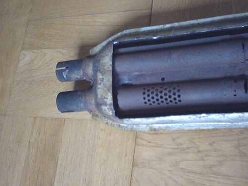

joce 54
Re: Cotes pot d'echappement INOX.
Message par joce 54 »
Salut Pascal,
Si ça t'interesse, j'ai un pot principal en ferraille, celui transversal sous les sièges avants, il a une entrée et deux sorties, dernier modèle, il est tout neuf, j'avais acheté la ligne complète sauf le collecteur à la pipe d'échappement pour ma petite ID 20, et je l'avais pas changé parce qu'il n'était pas pourri.
Comme je suis un peu c.., je m'en souvenais plus que j'avais ça, si tu veux je peux te le mesurer dans tout les sens, le photographier mais je ne le découperais pas en deux. A+ Jos
