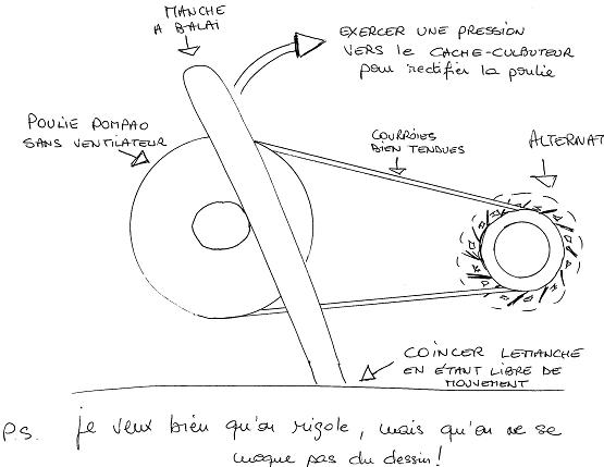

Tout dépend de l’importance du voile de cette poulie ?
Tente une remise en ligne avec un manche à balais en bois et en faisant tourner le moteur au ralenti, sans radiateur ni ventilateur.

Salut Tim!
Si j'ai bien tout lu Gérard, je comprends son raisonnement!
Moteur tournant, sans ventilateur (sinon tchac-tchac les fingers!)
Voici un dessin, ce sera plus explicite!
Et je ne veux pas qu'on se moque!

Un dessin vaut mieux qu'un grand discours...
Mais j'ai une question toute bête: comment les poulies peuvent elles se desaxer? c'est mis en force sur l'arbre... Cela peut etre surement dû à un mauvais alignement des poulies. mais les courroies devaient etre sacrément tendues...

Tu as très bien exprimé ma pensée Le Ouf, le dessin est très explicite.
La poulie en tôle emboutie est relativement fragile, bien entendu si la déformation est importante, il faut remplacer la pompe. Le plus souvent la déformation est accidentelle, choc avant montage ou suite à intervention sur l’ensemble moteur BV.

Oui ça me paraît bizarre, ou alors un choc ou bien une courroie coinçée et qui a lâché!
