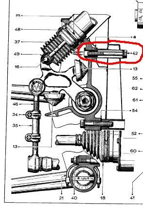

Je suis en train de remonter les demi trains avant sur ma D Super et je respecte les préconisations de Citroen quant au couple de serrage des écrous (7 à 9 mkg).
En revanche rien n'est indiqué quant au couple auquel on doit serrer la vis qui se trouve dans le compartiment moteur ( vis 42 sur le schéma ci joint).
Quelqu'un aurait il une idéé ?
D'avance merci.

D'après moi, même couple que les 4 autres! Bon remontage. Si tu as des observations particulières quant au remontage de tes demi-trains, fais-nous en profiter, je connais quelqu'un qui va devoir s'y mettre et que l'opération inquiète un peu. Merci

Le manuel de réparation indique bien serrer les cinq vis de 7 à 9 m.kg.
