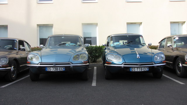

belle ds,avec l'immatriculation ds ,je suis de l'ain aussi ,je connais bien le problème du broutage de l'embrayage ,j'ai commencé a travaillé sur ds en 1968,je suis au club ideale ds rhone alpes depuis 1992,si tu a besoin de conseils .la bleu clair c'est la 20 pallas d'un copain de l'ain aussi,la bleu delta plus foncée 23 ie pallas clim c'est la mienne.
