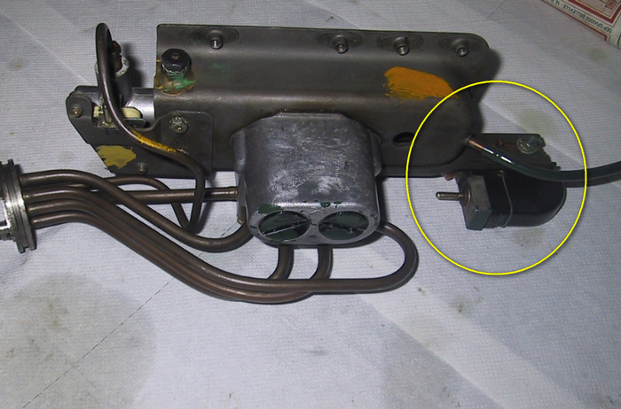

Bonsoir jojo,
Pour moi, le manocontact de pression hydraulique se trouve sur le pédalo de frein, s'agissant d'une boite hydrau ;)
Donc il te faut déposer ton champignon de frein, et la tôle du dessus pour le voir:
Re: Temoin rouge
Posté : ven. 15 sept. 2017 00:23
par Jojo79
Merci pour la photo, j'irai voir ça prochainement ;) sûrement cette hiver histoire de s'occuper :lol:
