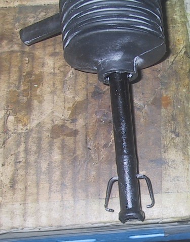

mais tu te trompes sur l'histoire du logement de bille amovible , sur des modèles plus récents , c'est effectivement comme cela , depuis quand , je ne sais pas ( j'ai meme trouve acheté sur un site une tige de poussée d'occase avec l'agrafe avec ce montage amovible , par erreur; car c'était mal décrit sur le site et comme je voulais changer cette tige ..meme l'agrafe est différente .il faudrait que je mette la photo ..je vais essayer ce week end
