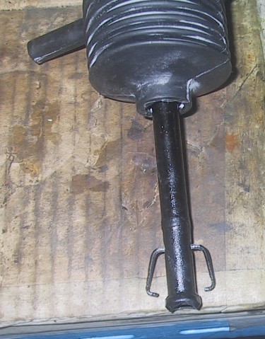

voulant changer la cafetiere avant gauche cause fuite ( et aussi par la meme occasion pour rénovation verin de suspension ..) je me retrouve dans l'impossibilite de sortir la tige de poussée du levier de suspension .je précise que mon auto est une ID 19 1ere génération , donc la tige de poussée avec sa bille se cale directement dans cette pièce , le levier ( s'articulant avec l'essieu avant), le logement de la bille n'est pas démontable seul comme sur les modèles d'apres( à partir de quand je ne sais pas ) .
je pense que la pièce s'est ovalisée dans son logement en tout cas elle ne veut pas sortir , donc impossibilité de démonter le cylindre de suspension et encore moins de changer la cafetiere .
comme je ne me vois pas démonter tout l'essieu , ce problème est 'il déjà arrivé à quelqu'un ? avec quelles solutions svp?

Il faut trouver la bonne inclinaison entre le levier et la tige pour que cette dernière sorte.
C'est comme sur toutes les DS pour les suspensions AV.
Ce que tu expliques avec un support de bille démontable, ne concerne que les suspensions AR.
Donc auto sur chandelle, sans roues, aides toi d'un cric sous la rotule inférieure de moyeu pour régler la bonne inclinaison.
Question bête: tu as bien soulevé le pare poussière de bille et oté l'agrafe du levier?

au départ j'ai sacrifie la cafetière en la découpant pour etre plus à l'aise ( et je le regrette un peu car maintenant je pourrais la remonter meme avec les suintements et pourrait voir venir , ..), l'agrafe était cassée et tres abimée , et je ne comprends pas pourquoi tu parles du pare poussiere de la bille il n'y en a pas à l'avant c'est la cafetière qui vient se fixer sur le levier de suspension pour , donc protéger le verin et la bille .
sur la revue technique ils disent bien de baisser à fond l'essieu pour pouvoir sortir la tige ( pour qu'effectivement elle soit dans le bon plan pour sortir) mais meme comme ça elle ne veut rien savoir , c'est comme s'il y avait un "cran" dans le logement .
c'est pour ça que je dis qu'elle est "ovalisée " dans le logement, elle a creusé le logement .., si elle n'est pas été démontée depuis presque 60 ans ( vu l'age de l'auto ) , ça peut se comprendre , non ?
dernier petit espoir , si personne n'a une astuce à me donner ; je me suis fait un petit bout de lime ronde pour essayer d'enlever ce "cran " mais ça reste tres aléatoire , on ne peut meme pas passer un outil de "dremel " genre petit fraise car l'espace est tres réduit .
mais tu te trompes sur l'histoire du logement de bille amovible , sur des modèles plus récents , c'est effectivement comme cela , depuis quand , je ne sais pas ( j'ai meme trouve acheté sur un site une tige de poussée d'occase avec l'agrafe avec ce montage amovible , par erreur; car c'était mal décrit sur le site et comme je voulais changer cette tige ..meme l'agrafe est différente .il faudrait que je mette la photo ..je vais essayer ce week end

As tu repoussé vers le haut le tube dans le cylindre, pour donner plus de liberté de mouvement à la tige?

oui j'ai repoussé le verin à fond et aussi meme devissé le cylindre de suspension pour pouvoir orienter la tige differemment mais quand tu parles d'un talon dans la partie femelle c'est quoi exactement? je pensais que ça tenait surtout par la pression , en effet mon agrafe était cassée à moitié et ça tenait quand meme bienheureusement d'ailleurs ..
non je ne suis pas optimiste et j'ai peur de devoir démonter tout l'essieu, quand bien meme si je dois le faire peut etre serait il opportun de changer cette pièce femelle dans laquelle se met la tige de poussée et mettre celle avec cette partie amovible ? l'essieu est il le meme ( à part ce levier de suspension ) sur les modèles plus récents ?

Pour moi le logement où va la tige n'est pas juste un alésage, car lors de la repose j'ai noté que la tige ne rentrait pas dans l'axe, qu'il fallait un peu la penche, puis la faire pivoter, donc c'est qu'il doit y avoir un talon. A moins que ce soit l'usure, mais comme le bout de la tige où repose la bille n'est pas vraiment un rond, plutôt un ovale, ça peut se tenir.
Pour ce qui est de récupérer le levier de suspension sur un modèle plus récent, ça doit être jouable, mais il faudrait vraiment comparer car les références des catalogues de pièces diffèrent sur plusieurs d'entre elles.
A ta place, je poserai carrément un demi essieu complet plus récent.
