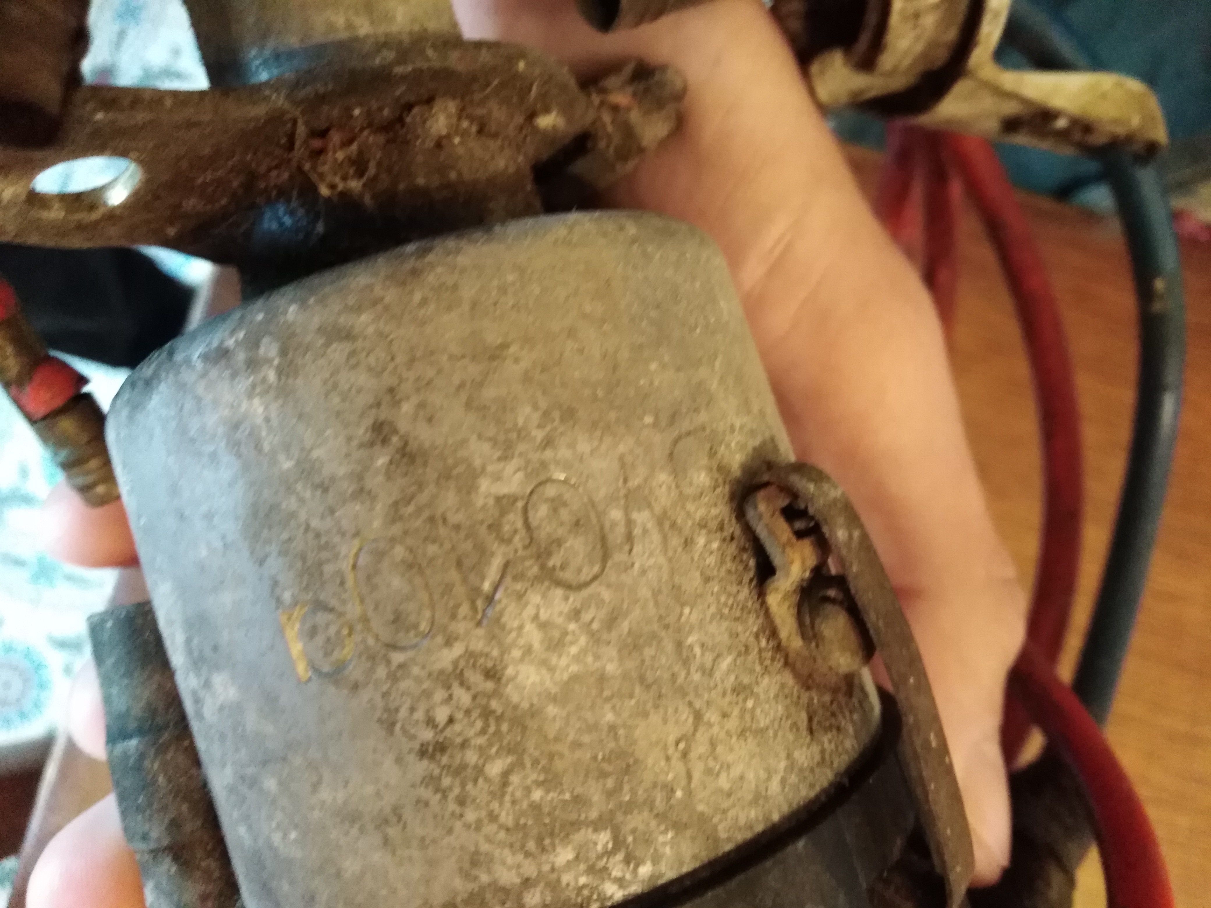

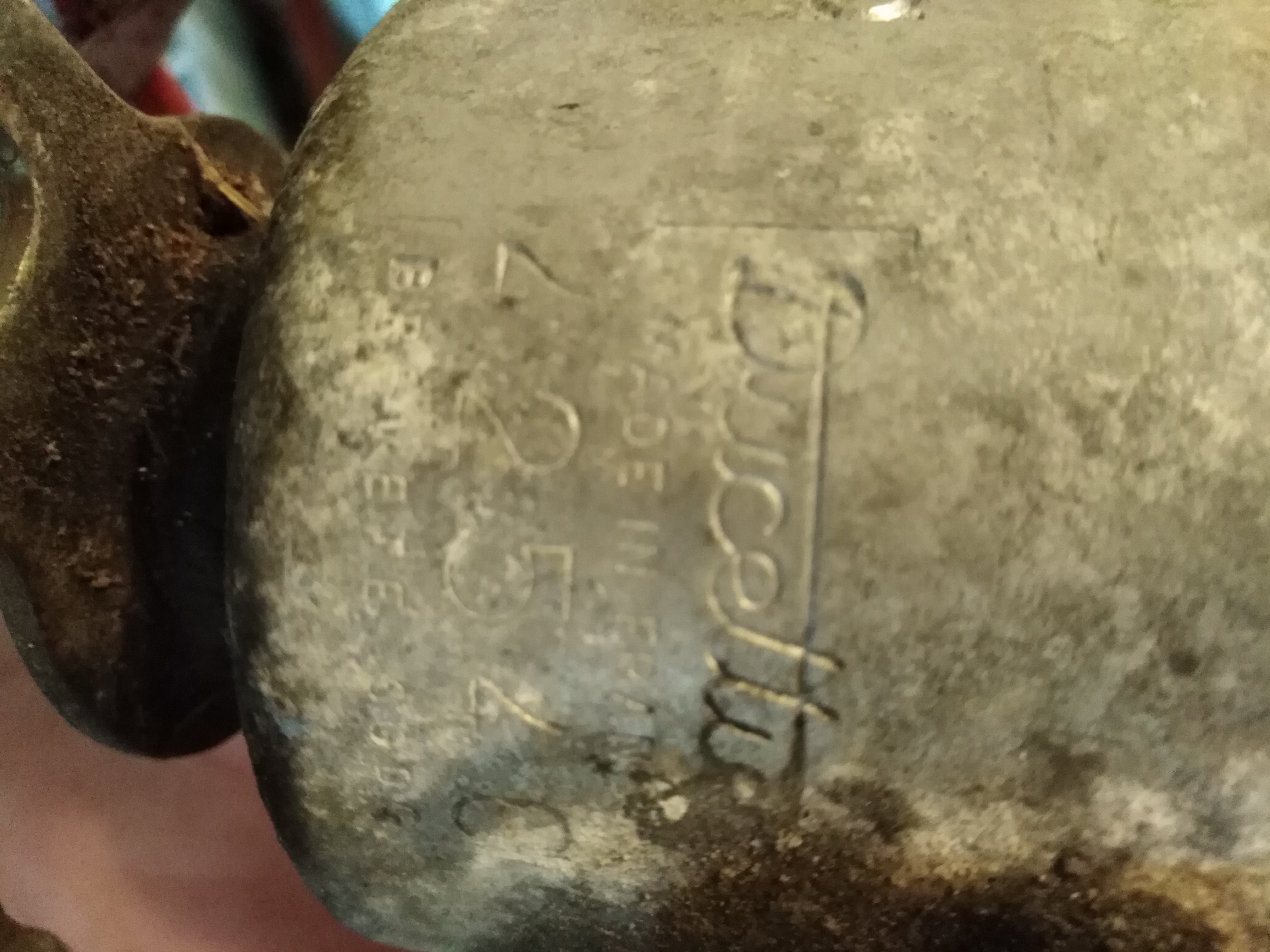

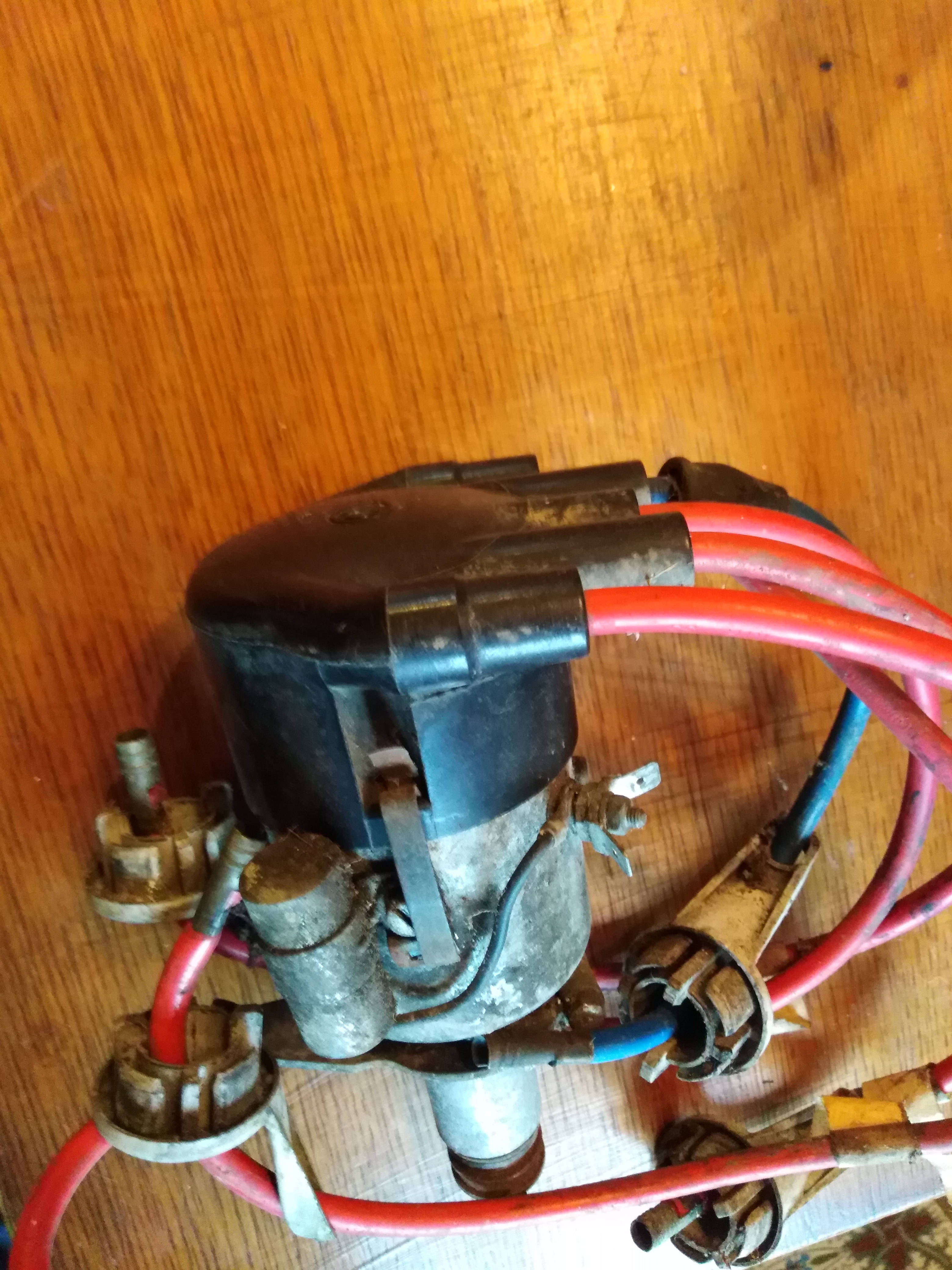

Bonjour voici le premier démarreur en ma possession un Ducellier.
Désolé pour la qualité des photos ( je n ai pas encore eu l occasion de nettoyer les allumeurs)

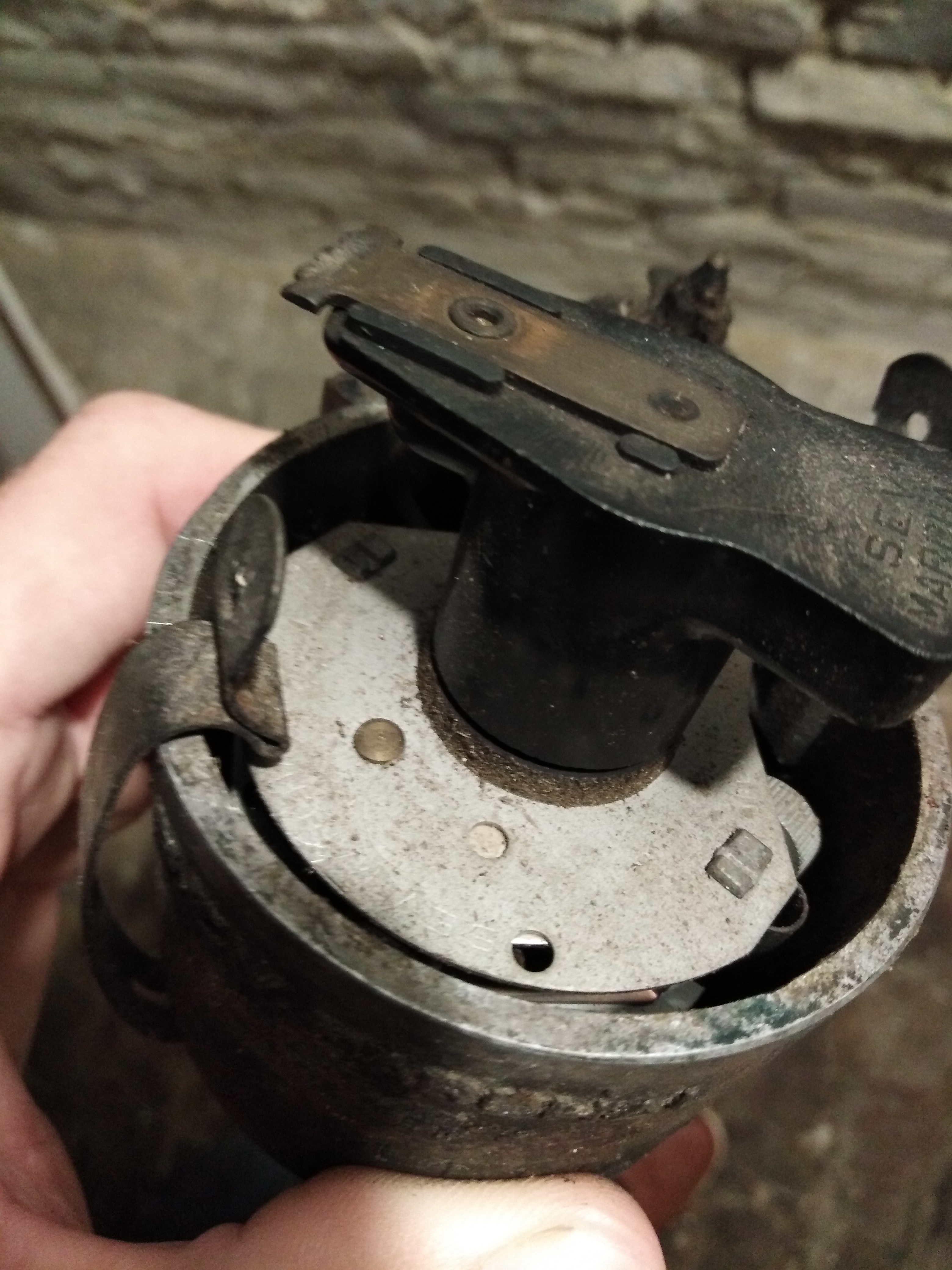

Et le deuxièmes un sev marchal a rupteur '' classique ''
Évidemment les consommables seront changes sur l allumeur choisi.
Si les photos ne sont pas assez nettes je ferai une photo ube fois nettoyés en revenant de vacances

Ton Ducellier est pour un DX4, donc ne convient pas pour DY3, ou en tout cas ça ne sera pas optimum.
Ton Marshall en revanche, les N° que tu as pris ne sont pas les bons. Ce doit etre Axxx

Pour le sev je vais le nettoyer mais en effet il semble que le modèle commence par un 4xxxx
