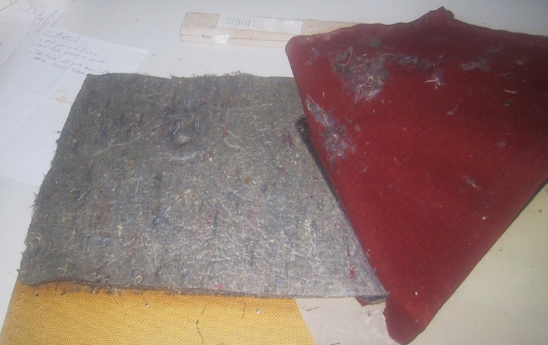

Quelle épaisseur de mousse utiliser pour refaire les panneaux de portes Pallas qui seront ensuite recouverts de cuir? La mousse doit-elle être rabattue derrière le panneau pour être agrafée ou bien doit-elle être coupée pile poile aux contours du panneau, et dans ce cas, il n'y a que le cuir qui est rabattu derrière le panneau?
Ensuite, y a-t-il une épaisseur de toile de jute sur laquelle se place la mousse? A moins que la mousse ne s'achète déjà pré-collée avec une toile de jute?
D'autre part, quelqu'un a-t-il essayé de mettre quelque matériau insonorisant que ce soit avant de placer le cuir? Si tel était le cas, quelle épaisseur sans que cela ne nuise à l'esthétique du panneau ni à son installation sur la porte?
Merci de vos réponses,

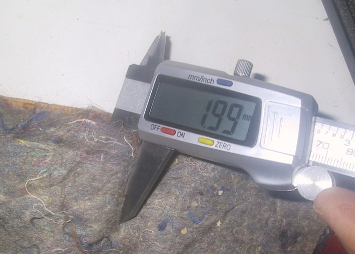

Je ne sais pas pour une pallas.
En revanche sur une confort, c'est 2mm de thibaude à même l'isorel:
