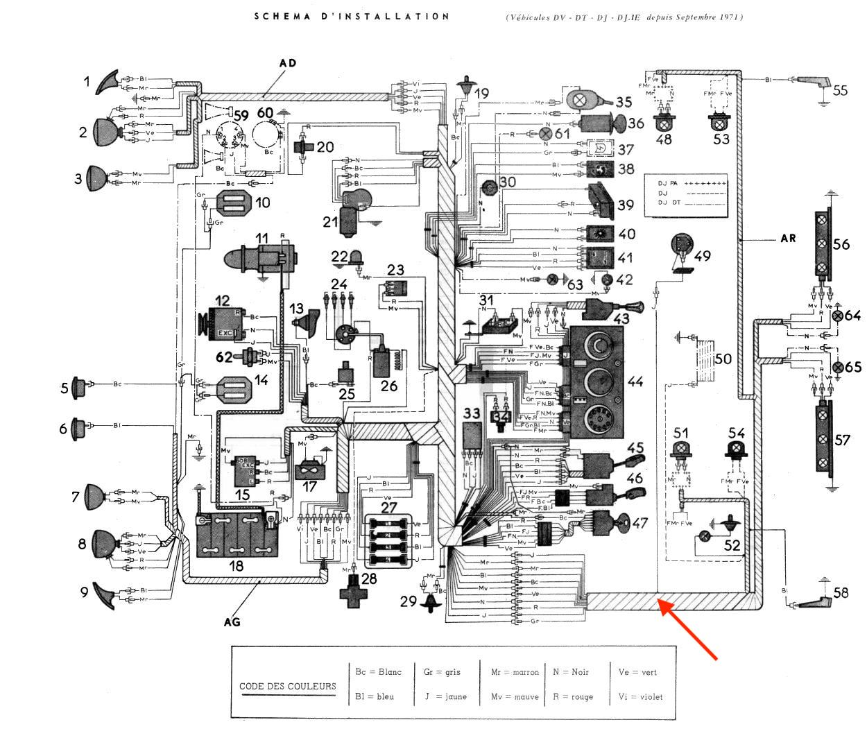

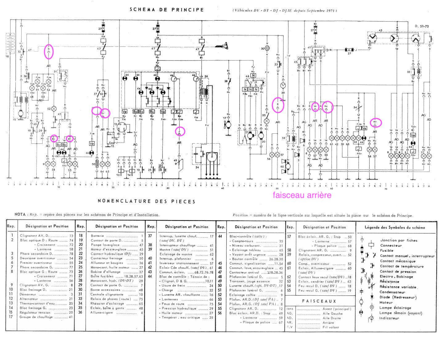

Bonjour Theo, le faisceau arrière part de l'avant gauche du tableau de bord, passe dans la gaine souple à l'arrière de l'aile gauche
(voir photo) puis sous le longeron gauche et remonte sous la banquette arrière...
Je te joins des fichiers qui te permettront de mieux comprendre.

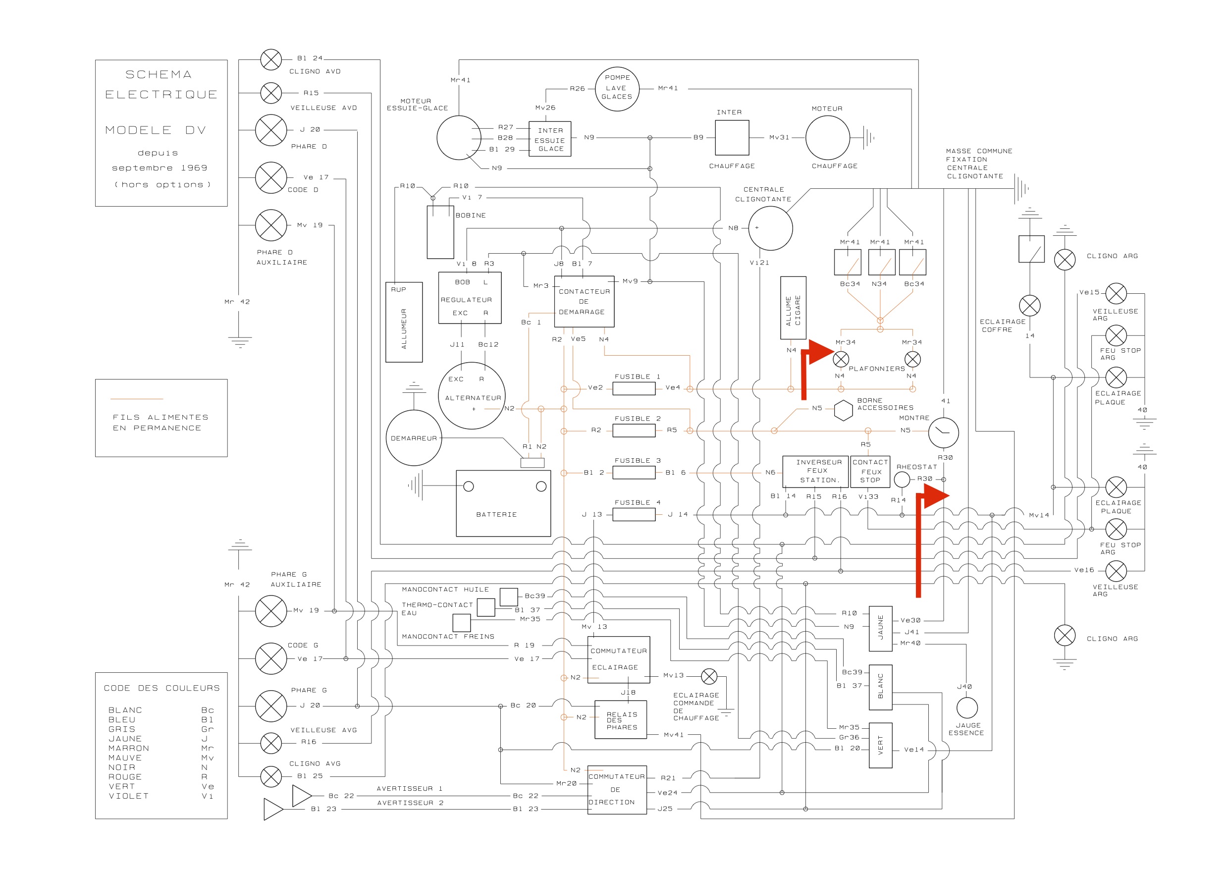

Je vais essayer de regarder à tête reposée car j ai un peu de mal à lire le schéma électrique :roll:
Si j ai bien compris je peut deja jeter un œil au niveau de la masse de centrale clignotante ? Ça a l air d être une masse commune pour pas mal de choses
Je me demande même si je ne vais pas démonter mon tableau de bord afin d y voir plus clair

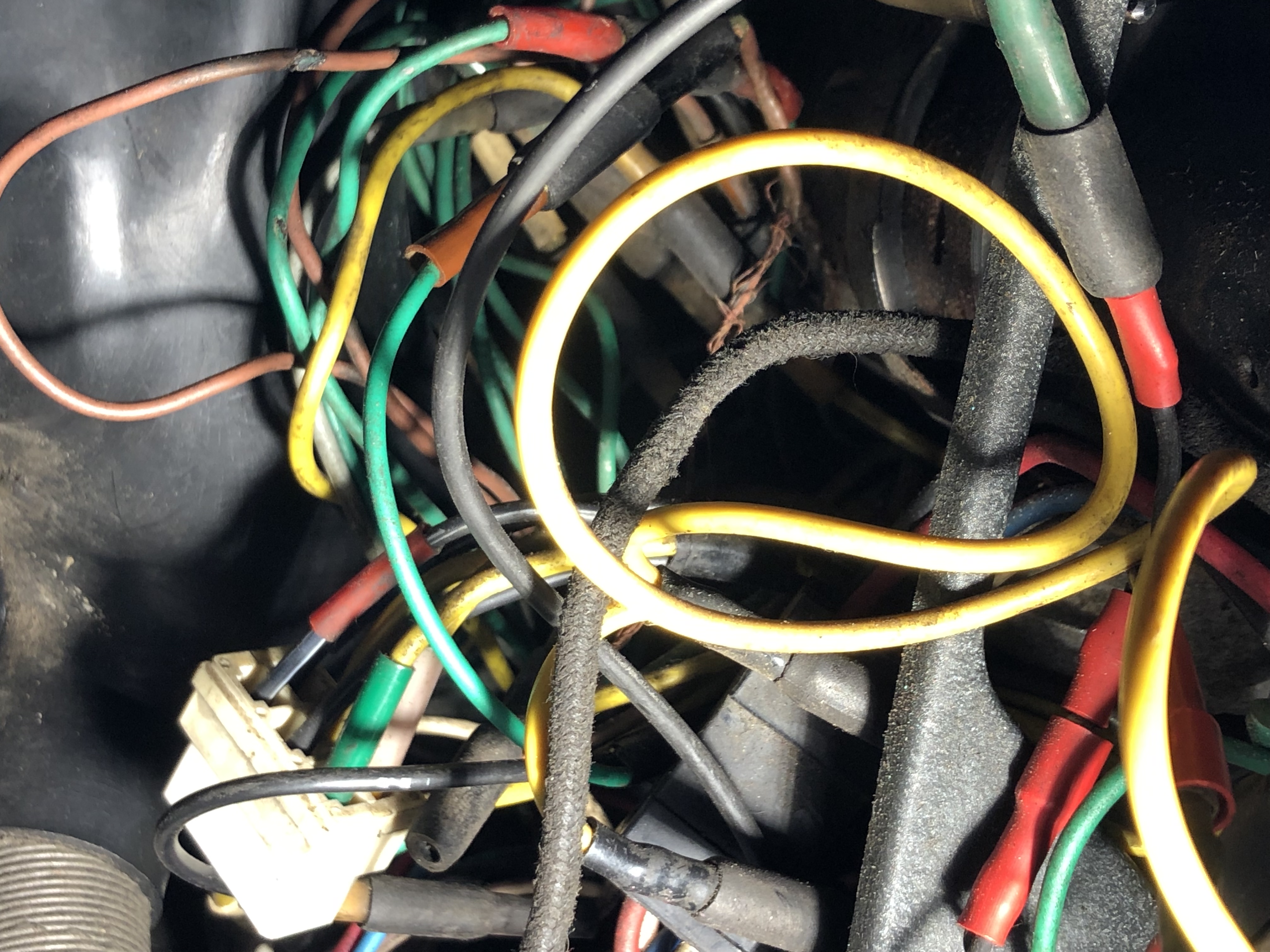

Bonjour bon finalement j ai démonté mon compteur et j ai remarqué qu’il y avais une partie du faisceau allant à l Arrière cramé 🫣
J ai donc décidé de sortir l intégralité du faisceau arrière qui comprend en effet l éclairage intérieur .
Plus qu’à commander le câble , les cosses bananes et je vais commander les detrompeurs de couleurs chez cipere
