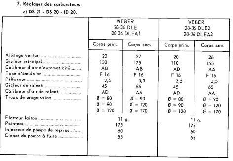

Il semble que la carburation soit trop riche !
Il faut contrôler la conformité des gicleurs, éventuellement en monter des neufs, à la longue leur débit augmente. Vérifie aussi la planéité de la semelle de fixation du carburateur.
Antres points à vérifier :
Le gicleur de recyclage des gaz du reniflard, il est fixé sur la tubulure d’admission, souvent bouché, il augmente la richesse pas diminution de l’air aspiré papillon au repos.
Même chose pour le trou de dénoyage au fond de la tubulure, c’est une prise d’air calculée.
Sur une D Super de 1970 le carburateur est un WEBER 28/36 DLEA2
Ci-joint les valeurs de réglage DS 21 DS 20 AM 1969, ils sont identiques sur D Super AM 1970 au gicleurs de ralenti près qui sont passée de 45 – 65 à 50 – 70
Le fait de mettre le véhicule en position basse, diminue la fréquence de charge de la pompe HP et les variations de régime qui en découle. En desserrant la vis de détente du conjoncteur on obtient le même résultat.
Essaye de régler le régime entre 625 et 675 tr/mn et termine le réglage en serrant la vis de richesse pour faire chuter le régime légèrement. Cela permet d’être mieux placé coté pollution.
Gérard
Gérard
