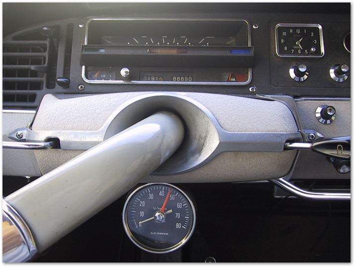

Je possède une DS21 BVH carbu de juillet 1969. Evidemment elle ne possède donc pas de compte tour.
Savez-vous s'il est possible d'en ajouter un de manière plus ou moins temporaire (au moins pour faire des tests en roulant) en faisant passer des fils volants ?
Merci,
Re: Ajout retrofit compte tour
Posté : mer. 19 juil. 2023 21:52
par Eric_cpn
Oui tout à fait!
Sur un break 66, j'avais posé le temps de m'habituer à la BV5 un compteur :
2023-07-19 21_51_59-IMG_9421.JPG ‎- Photos.jpg (53.35 Kio) Vu 5010 fois
Posté : mer. 19 juil. 2023 21:55
par afregnac59
Ah oui top exactement ça !
Vous sauriez me communiquer la référence ?
Vous aviez réalisé un support pour le maintenir ainsi ?
Posté : mer. 19 juil. 2023 21:59
par Eric_cpn
Non pas de référence, j'avais trouvé ça en bourse.
Un compte tour en 12V, un + batterie, une masse et un fil venant de la bobine.
C'est un compte tour fixé par une vis, j'ai trouvé un trou inoccupé, un écrou et l'affaire était réglée!
En revanche, ce ne sera pas efficace pour régler un régulateur centrifuge :mrgreen:
Posté : mer. 19 juil. 2023 22:01
par afregnac59
D’accord merci.
J’ai aussi d’autres tests à faire mais pourquoi pour le régulateur ça ne peut être efficace ? Que conseillez vous du coup ?
Posté : mer. 19 juil. 2023 22:08
par Eric_cpn
Il ne sera pas aussi précis qu'un compte tour electronique.
Comment veux tu lire 650T/min ou 750T/min sur celui que je t'ai montré?
Perso j'utilise un multimetre automobile, un voltcraft AT-200
Posté : mer. 19 juil. 2023 22:12
par afregnac59
Oui effectivement :roll:
Les câbles du voltcraft sont-ils assez long pour l’avoir à l’intérieur ? Le temps de faire les essais de démarrage et arrêt à chaque fois
Posté : dim. 23 juil. 2023 23:18
par Eric_cpn
Ben collé contre le parebrise, ça le fait.
