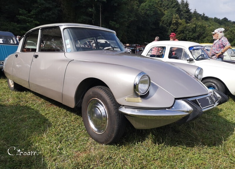

Je recherche un D de 1967 ou 68.
Des modèles qui correspondent à ce que j'aime, à savoir le LHM, l'ancien nez, les poignées non encastrées, le tableau de bord bicolor et le volant à gidoline...
J'ai évidemment beaucoup de mal à trouver mon bonheur et j'ai laissé passé il y peu un modèle de 68 à phares sous vitre qui rassemblait tout mes critères sauf le plus visible : le nez ! (je m'en veux encore !!!)
J'en suis donc venu à me poser la question suivante : est il possible de remplacer l'avant d'un D à phares carenés par un avant a phares séparés ?
Évidemment, il faudrait dans ce cas remplacer l'ensemble de la carrosserie avant : jupe, capot, ailes et parchocs... Mais les fixations sont elles identiques ?
Merci à vous !

Oui c'est faisable, une connaissance l'a fait.
Mais ça va plus loin que ça.
Il faut changer une partie du petit unit avant.
Toute la jupe dessous avec les écopes de freins.
Et je crois que ça va même jusqu'au support radiateur.

Ah oui OK, c'est plus compliqué que je l'esperais... Mais ça reste faisable tout de même.
C'est bon à savoir, merci !
