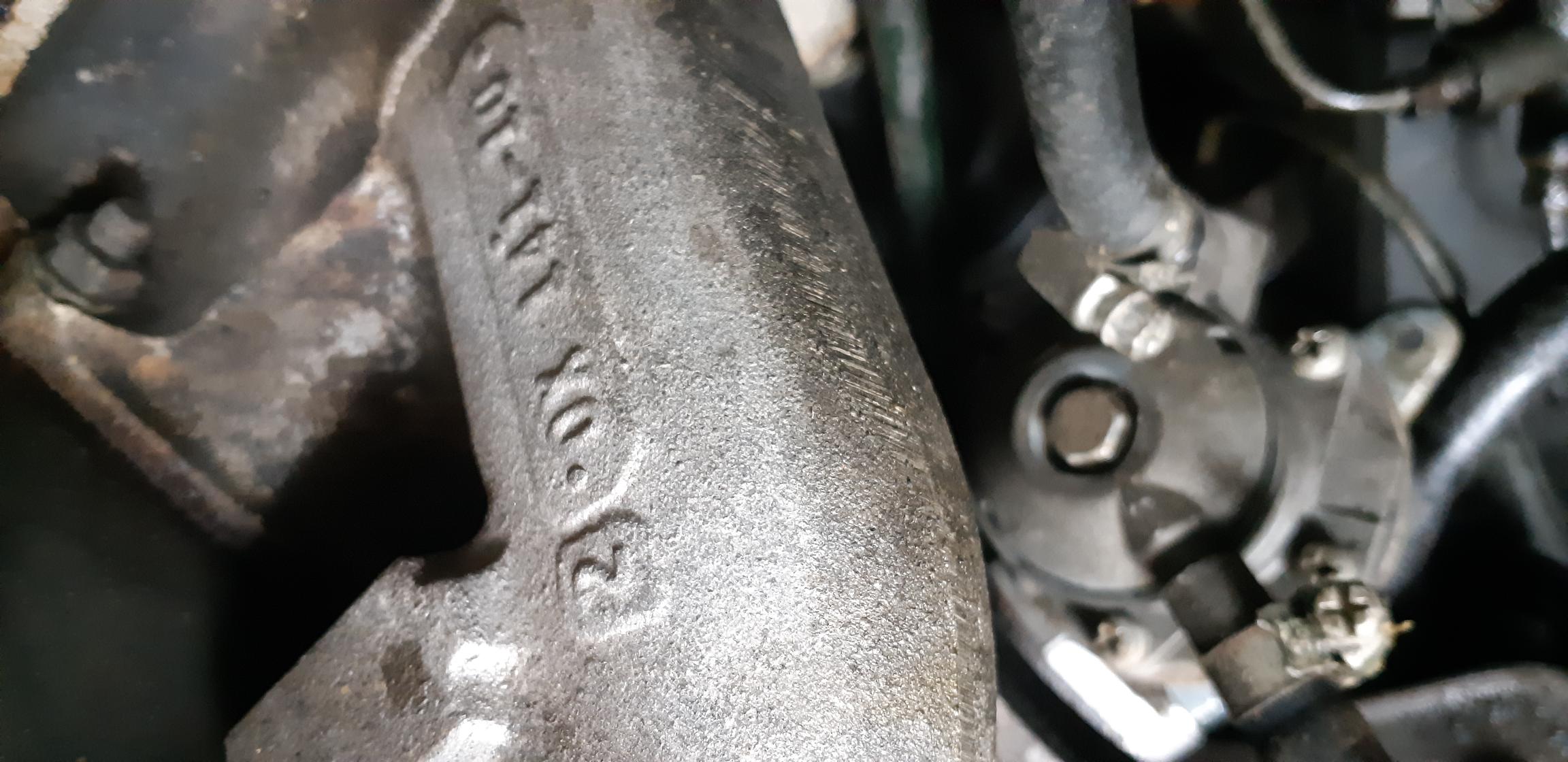

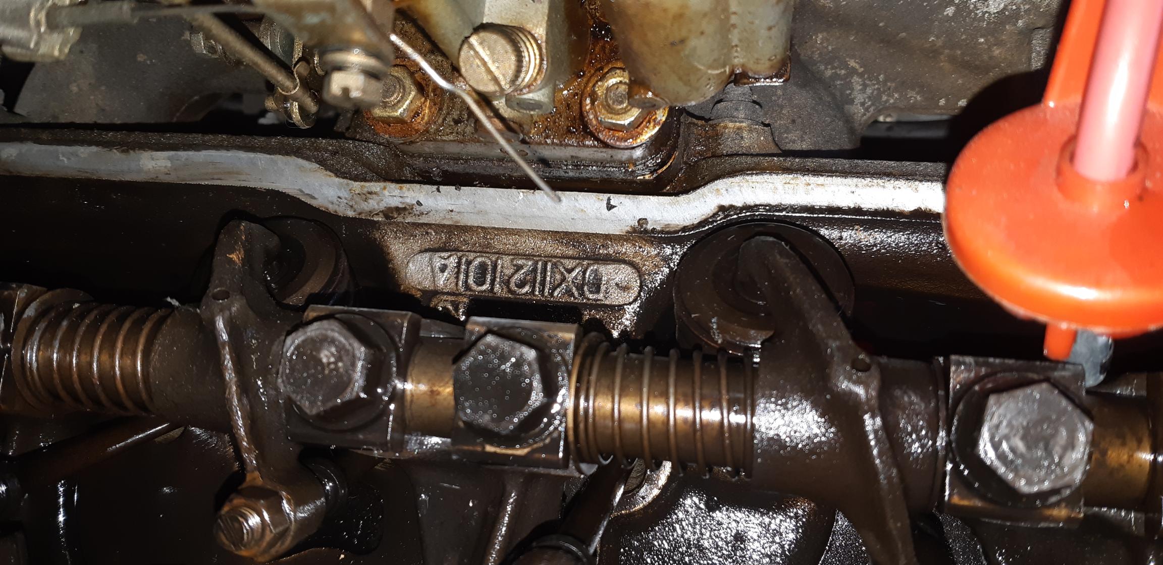

Suite au gros entretien que je suis en train de faire, (et en attendant les pièces de cafetière avant que j'ai commandé) en démontant le couvre culbuteur, j'ai trouvé 2 N° frappé sur la culasse et sur la pipe d'admission (voir photo) à quoi ces N° correspond.
Ps: j'ai enfin trouvé le trou pour insérer la pige de 6 mm
Merci du retour
cdlt
Michel
Merci du retour
cdlt
Michel
- 20260506_180407.jpg (352.55 Kio) Vu 2077 fois
- 20260506_180555.jpg (263.2 Kio) Vu 2077 fois

Cela correspond au N° OEM de la pièce en question au catalogue des pièces de rechange citroen selon les millesimes.
