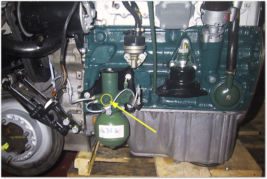

Voici où se trouve la vis de purge du conjoncteur:
2026-05-02 22_28_48-IMG_4277.JPG (111.8 Kio) Vu 2499 fois

Je confirme, cette vis n'est très visible moteur en place dans la voiture, là, en voyant la photo moteur déposé, c'est clair :)

Ahhh, un grand merci. C'est effectivement plus clair avec cette photo. En fait, je tatonnais plus vers le tablier. C'est quand même sacrément bas, peut être plus accessible par le bas ??

non par le haut, ça se fait bien.
Soyez heureux, car sur une IE BVH, le CD est fixé sur la boite... il faire à taton :mrgreen:
