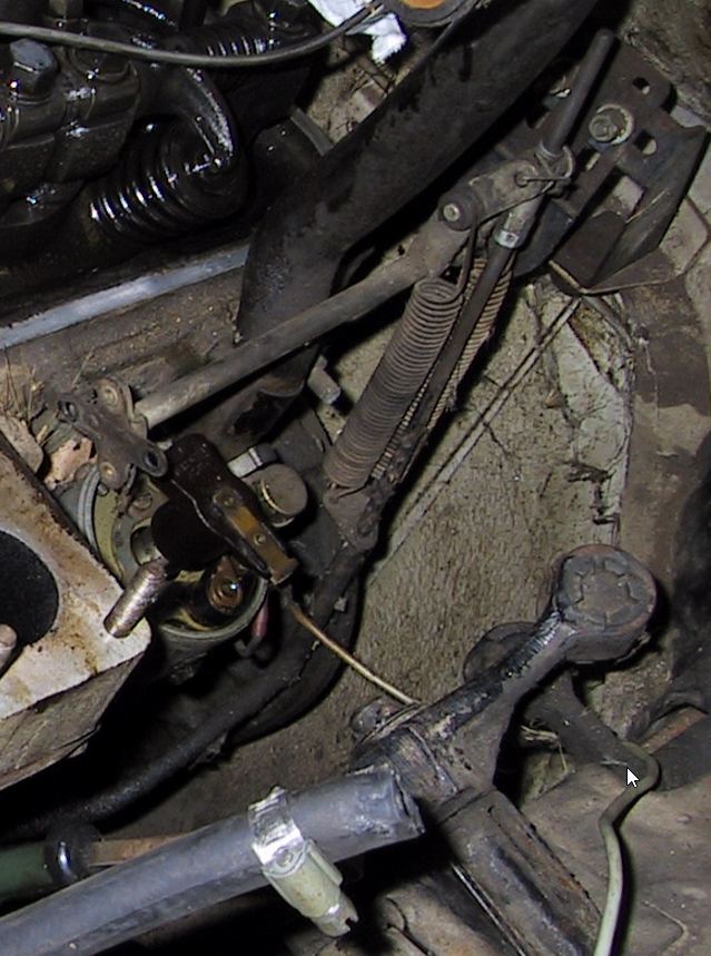

j'avais oublié de mettre le type de ma ds
c'est une ds de 1967 boite hydraulique
merci
merci
20261016_180039 - Copie.jpg (3.92 Mio) Vu 231 fois

Ouh, là là, on voit déjà sur la photo que la tige horizontale est très mal réglée. Ell devrait être parallèle au moteur.
Re: tige d'accelerateur
Posté : sam. 17 oct. 2026 11:23
par Claude-Michel
Ouh, là là, on voit déjà sur la photo que la tige horizontale est très mal réglée. Elle devrait être parallèle au moteur.
Et la pièce en plastique blanc, qui fixe cette tige horizontale à l'arrière, c’est bidouillé ou une pièce conforme ?

oui les vis ne sont pas serrer
la partie blanche c'est d'origine
maintenant le support de la tringlerie et refaite
ce que je demande la tige qui part de l'accélérateur elle est devant le bloc ou derrière
pour le guide cela je le changerais par un neuf
possible de me faire une photo pour voir ou passe la tringlerie qui part du bas et
qui va sur le guide
merci a vous
Daniel

Comme déjà écrit, la tige passe devant le bloc moteur, comme sur ta photo.
La partie blanche n'est pour moi pas d'origine, on dirait un bricolage fait avec un presse étoupe d'électricien.
Il faut que tu reprennes l'OP 142.0
2026-10-17 21_21_16-OP_D_142_0.pdf - Adobe Acrobat Reader (64-bit).jpg (80.84 Kio) Vu 165 fois
J'ai une vielle photo sur ma 65 au moment ou je démontais le moteur:
le fil de fer, n'a rien à faire là, il a été ôté lors de la restauration.
2026-10-17 21_04_28-157-5794_IMG.JPG (96.89 Kio) Vu 165 fois
