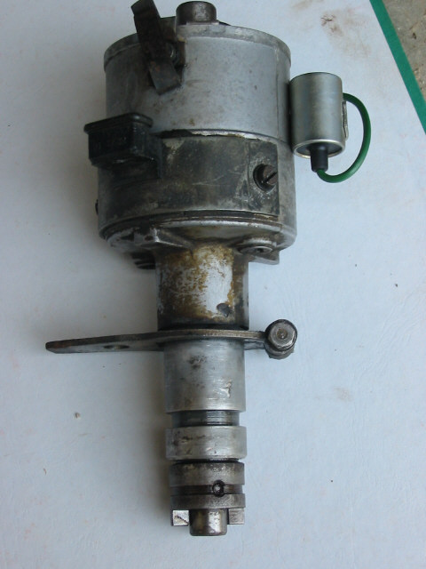

ce jeu est il normal??
philippe ortet 09
Message par philippe ortet 09 »
au démontage de l'allumeur de ma DS 23ie, je me suis apercu que l'axe de la bague en bout d'allumeur avait un jeu latéral d'environ 0.6 mm du vraisemblablement à l'usure du logement de la goupille de blocage sur l'arbre.
Ce jeu est il fréquent et est il tolérable d'aprés vous ?
Merci d'avance!
Re: ce jeu est il normal??
Message par Gérard Riout »
Bonjour Philippe,
Si j’ai bien compris ta question, la goupille à du jeu dans l’arbre d’entraînement de l’allumeur. C’est tout à fait anormal, cela signifie que tu as un débattement angulaire pendant lequel, l’allument n’est plus entraîné?
Par contre, la pièce entraînant l’arbre de l’allumeur doit pouvoir se déplacer latéralement de 1 mm environ.
philippe ortet 09
Je me suis mal exprimé Gérard, en fait c'est la piece qui entraine l'arbre de l'allumeur qui présente un jeu latéral compris entre 0.6 et 1 mm.
Il n'y a aucun jeu entre la goupille et l'arbre, donc tout semble normal, me voilà rassuré, merci !
