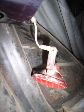

J'ai besoin d'un petit renseignement :
Je n'arrive pas à débrancher le clignotant arrière, je ne trouve pas de cosse qui se démonte. Sur le "schéma d'électrification" il semble bien qu'il y ait une cosse mais j'ai beau chercher, aussi loin que je tire le fil, point de cosse en vue. J'ai l'impression que le fil est serti directement sur la patte qui appuie sur le téton de l'ampoule.
Quelqu'un connait-il se montage (ID de mai 1960) ou bien y a-t-il une cosse bien cachée et où ? Il s'agit du fil gris manchonné en blanc (voir photo). Sur des photos de clignotant arrière que j'ai déjà vu, il y a une petite longueur de fil avec une cosse en bout.

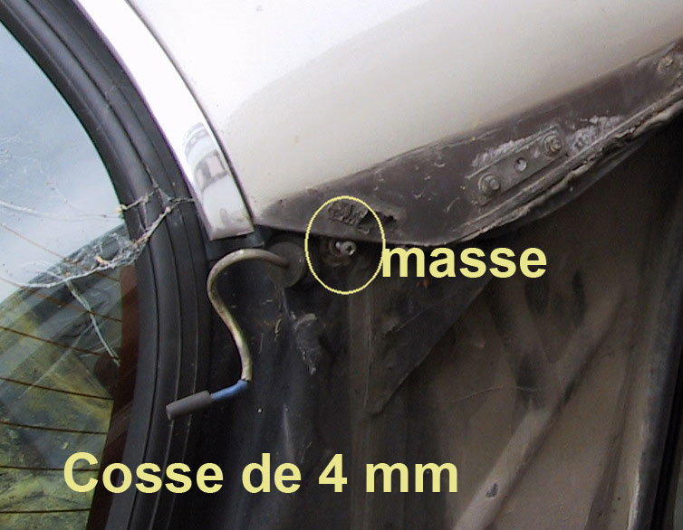

Le fil de masse est monté sur une cosse à oeillet vissé directemetn sur le châssis.
Il faut donc demonter le cornet pour le dévisser.

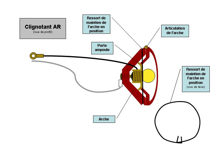

N'ayant pas de meilleure photo sous la main j'ai fait un petit schéma de mémoire pour essayer de mieux m'expliquer.
Le porte-ampoule en laiton est relié à la masse (fil noir), jusque là c'est bon, il est amovible je peux l'enlever.
Par contre la polarité + arrive via le fil gris qui semble serti directement sur l'arche. J'ai essayé de tirer, de tourner, rien ne bouge ! L'arche est maintenue en place par un ressort en cercle, le contact se faisant alors par le plot qui appuie sur le téton central de l'ampoule. Le seul caoutchouc que je vois c’est celui qui protège le fil à la traversée de la custode mais pas de cosse démontable.
Je vous prie de m’excuser si les termes employés ne sont pas les bons, le principal est que j’arrive à me faire comprendre, avec le schéma je pense que ce sera plus facile.

Mais qui t'a volé la cosse ronde de 4mm ?

Et bien oui où est elle? Je te dis ça sent la modif... Tiens une photo de ma 23.

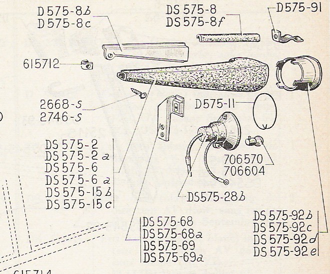

Si je regarde l'extrait du catalogue présenté par Eric Wagneur c'est bien la même pièce DS 575-28b que sur le catalogue qui correspond à mon ID (même si une bonne parie des autres pièces est différente) ; seulement voilà, je ne trouve pas de cosse ronde 4mm aussi loin que je remonte dans le faisceau électrique (jusqu'au toron qui coure sous le toit). Si ça a été bricolé ça a été bien fait, j’ai vraiment l’impression que ça a été fait d’origine ! Je ne trouve aucune épissure, le fil serait-il assez long pour arriver à se raccorder directement avec encore du mou si on faisait « sauter les cosses rondes 4mm ?
Je ne retrouve pas non plus dans le dessin du catalogue pièces détachées la forme de mon clignotant, on dirait qu’il y a un caoutchouc que je n’ai pas, ni le système que j’ai représenté sur mon schéma et que j’ai appelé ‘‘arche’’. Avez-vous une photo de la pièce DS 575-28b de profil pour que je me rende compte ? Mon clignotant est encore de couleur rouge (orange à partie de juillet 60).

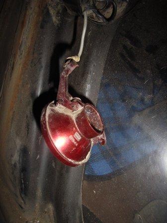

Voilà l'objet du délit, les photos sont pas terribles, de plus près au flash ça ne donnait rien, mais on y voit l'essentiel.
Si quelqu'un pouvait me faire parvenir une photo équivalente qui comporte la cosse manquante, je suis preneur.

Pour Michel il doit y avoir un fil qui sort de "l'arche", la partie haute de la custode, avec un bout de mousse pour protèger le fil.
