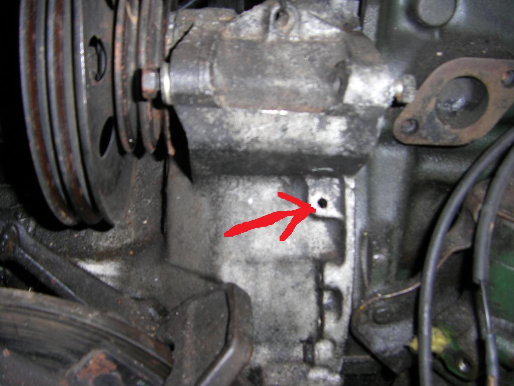

J'ai essayé de repérer le trou, pour la pige de 6mm de diametre servant au calage initial sur un moteur démonté afin de trouver plus facilement celui de ma 21 ie de 72. Sagit-il du trou incliné vers le bas et perpendiculaire à l'axe moteur situé sous l'alternateur? (Photos 1)

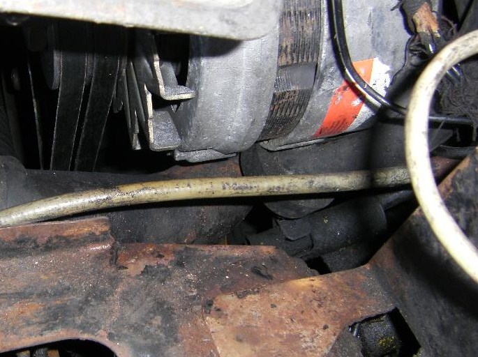

Peut on y acceder sur un moteur monté en retirant juste la batterie? (photos 2)

Vu de la 21 ie.

Salut Mathias,
Tu dois même y accéder sans rien démonter!
Moi j'y parviens sur ma 23IE BVH. Avec de l'entrainement et du doigté tu y arriveras.
Oui tu as bien localisé le trou de calage!
