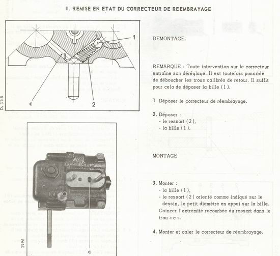

Y' t'il qlques parts des instructions comment reparer cette piece car les kits de reparation existent mais comment le faire ?

Re: Correcteur d'embrayage montage
Il n’existe pas à ma connaissance, de document origine Citroën concernant la remise en état du correcteur de réembrayage.
La dépose pose et le positionnement de la pige sont expliqués dans le fichier OP Dh 314 1.pdf.
La description du fonctionnement se trouve sur le fichier AM-Cours-Hydraulique-8.pdf.

Philou76
Si tu le permets Gérard, j'ai le document suivant, que je mets à la disposition de tous.
Effectivement, l'intervention est très limitée.
