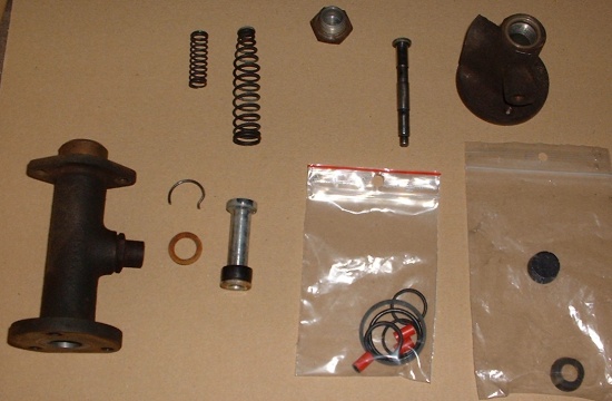

Au besoin je dispose de la piece refaite il y a 2 ans avec kit de réparation de chez JB
