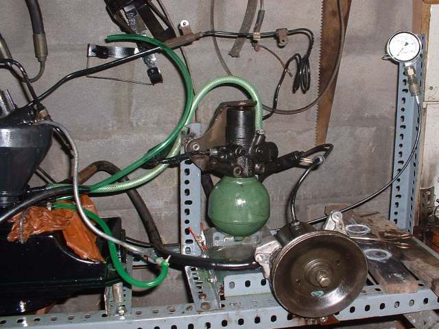

j'essai de vous envoyer la photo de mon banc, avec réservoir, pompe HP de Xm et mano 250b, la pompe pour tester les sphères je peux la tourner avec une clé, sion je branche une grosse perceuse pour tester les Cj-Dj, vanne de sécurité ...!
à plus
sous pression

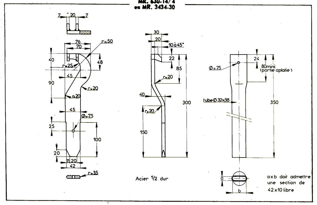

Pour maintenir le cylindre de suspension AR pendant le déblocage de la sphère, il y avait l’outil MR-630-14/4.Il est mentionné sur le manuel de réparation, OP D 433 1.pdf.
Pas évident à réaliser ni à utiliser.
- MR-630-14-4.jpg (92.27 Kio) Vu 2109 fois

Oui c'est plus simple de confectionner un banc hydrau, et au moins ça ne servira pas qu'une seule fois !

Les clés à sangle font très bien l'affaire pour cela. Et puis tu peux compenser tes gros bras par l'adjonction d'un tube qui rallonge la clé et donc démultiplie la force..cqfd
Cela t'économisera de l'émergie pour construire un banc hydraulique....
