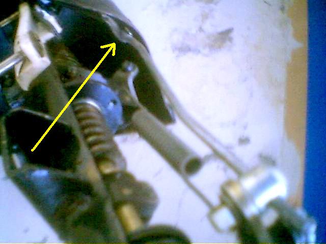

Salut Eric, en fait c'est l'espèce d'ergot qui vient coller le contact de démarrage qui bute sur la fameuse tige. Je vais essayer de faire une photo.
francisco vitorino
Re: Commande vitesse semi auto
Bonjour, voici donc une photo du petit souci que j'ai quand je passe la marche arrière ou la 4em! Je précise quand même que les vitesses passent mais je sans la tige qui gène.

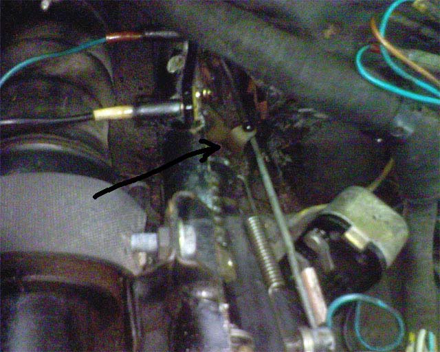

un petit mot pour finir le sujet. J'ai trouvé le problème ! en fait ça viens de la petite patte qui est fixée sur le carter, c'est elle qui retiens le câble de façon a ce qu'il ne vienne pas gêner la tringlerie des vitesses !! (voir photo)
