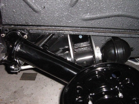

J'avance dans mes travaux tout doucement, mais j'avance... (photo du 23/06 en primeur!)
