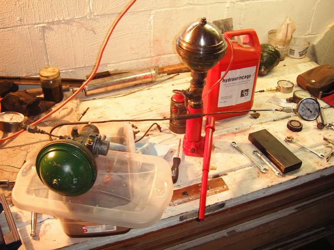

Donc pour te repondre....
Il faut absolument un banc Hydraulique pour commencer. Sanc celui ci... On ne peut pas verifier ou comparer quoi que ce soit...
J'ai fait un tuto pour se construire un Banc Hydraulique.. Le document est sur ce forum dans les documents a telecharger. Je sais qu'il y a au moins deux internautes qui ont constuit le leur en s'inspirant du mien...

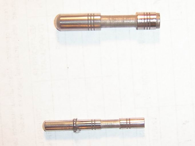

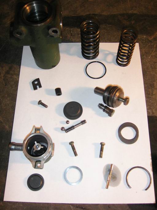

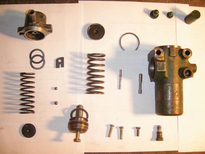

Il n'y a pas beaucoup de pieces dans un CD.
2 tiroirs
2 billes
2 ressorts
et quelques rondelles... c'est tout...

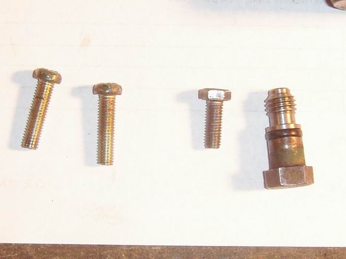

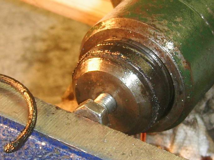

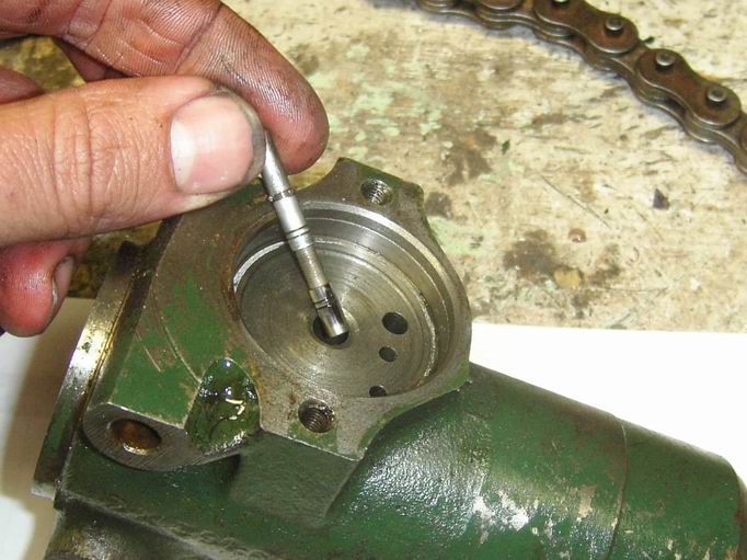

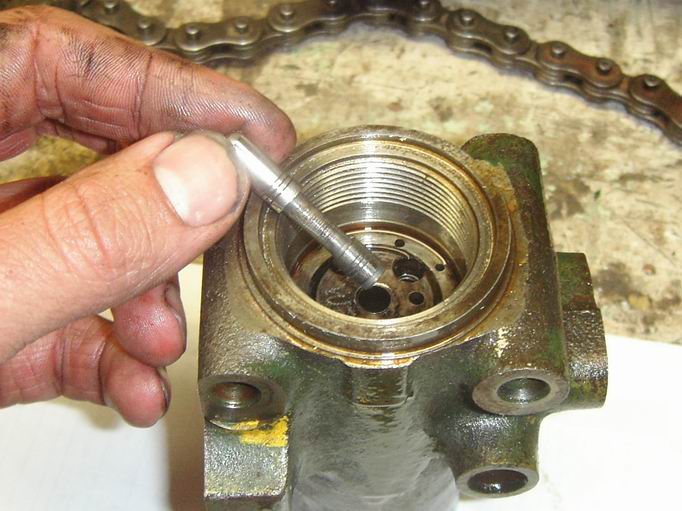

Pour commencer en retirant la sphere d'accu on a acces a un ecrou. En retirant celui ci une rondelles libere une des billes.

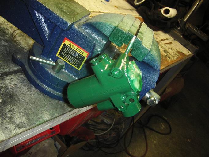

Le capuchon retenu par 2 vis metal est sous pression d'un ressort. Mais a l'aide d'un etau tout cela se demonte facilement.. Il n'y a pas tant de pression que cela...
Derrire la rondelle se cache une autre bille.

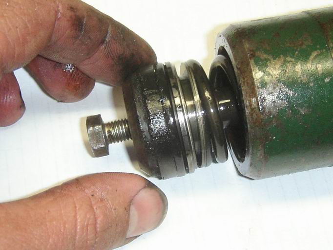

Par contre la chose est differente pour le second ressort...

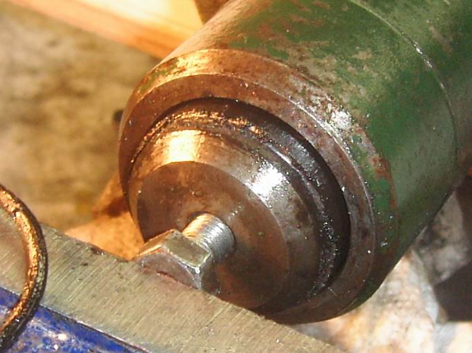

Celui ci est sous forte pression un etau est absolument necessaire..

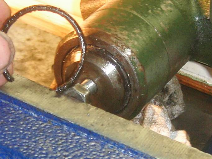

Il faut alors visser un ecrou dans la partie pistion. Compresser le piston en le faisant renter un peu vers l'interieur du CD.

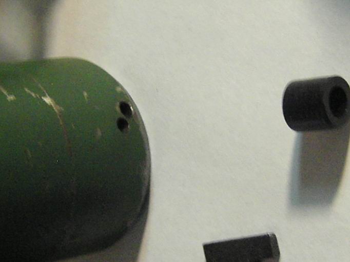

On a alors acces a la bague qui empeche le piston de partir.. Cette baque peut etre difficile a attraper et retirer.. Malgre tout avec des tournevis fin j'ai toujours reussi.. Je sais aussi que certain preconise de faire un trou avec un foret dans le corps du CD pour pousser la baque de l'exterieur.. Sur les photos le CD a justement deja eu cette modif...
Un fois la baque retirer doucement relacher la pression avec l'etau... Attention il a de la pression...

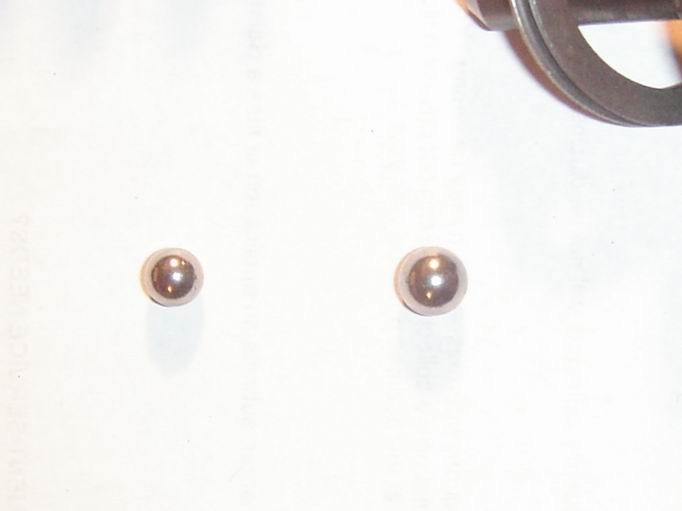

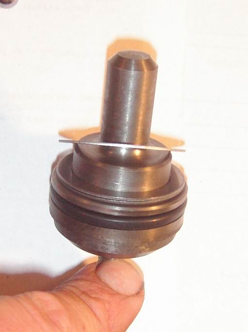

Pour les billes.. Je les aient remplacer pas de neuves... Sans grand changement. J'ai aussi essayer de refaire les sieges de ces billes en tapant sur une neuve, et apres avoir refait l'assise la remplacer par une autre neuves.. Malgre cela je n'ais jamais reussi a re-obtenir les temps preconiser par Citroen... Des ameliorations oui mais rien de tres flagrant...
Les tirroirs sont-ils fautif.?.
Si quelqu'un a reussi a les refaire je suis tres tres interesser....

Et gors plan sur le ou les trous qui peuvent aider a pousser la bague...

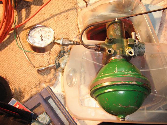

Enfin pour celui qui une fois tester correspond et a une chute de pression acceptable peinture
- 2009-05 Peinture du CD pour DS 00.jpg (78.33 Kio) Vu 7652 fois
- 2009-04-14 CD refection d__un CD conjoncteur-Disjoncteur 01.JPG (37.88 Kio) Vu 7652 fois
- 2009-04-08 CD au banc 02.JPG (70.8 Kio) Vu 7652 fois
- 2009-04-08 CD au banc 01.JPG (80.24 Kio) Vu 7652 fois
- 2009-04-08 CD au banc 00.JPG (86.77 Kio) Vu 7652 fois
- 2009-04-14 CD refection d__un CD conjoncteur-Disjoncteur 00.JPG (54.31 Kio) Vu 7652 fois
Re: Conjonction
Donc voila.Edouard Petit a écrit :Et fin des photos avec le CD au banc
Si certain on reussi a refaire un CD, et a obtenir des chutes de pression acceptable, je suis tres TRES tres interesser...
J'espere avoir repondu a tes questions Larouille sinon tu peux toujours m'envoyer un email...

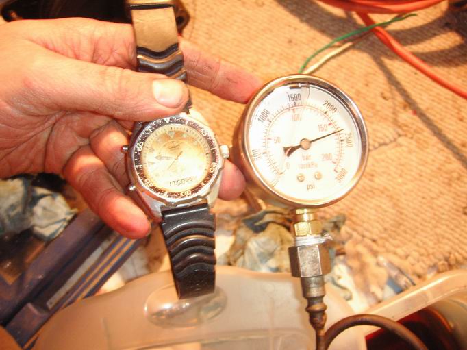

Quand on révise on doit lisser les tiroirs pour que la surface soit "miroir" pour l'étanchéité comme les correcteurs, avec du polish à chrome perpendiculairement au mouvement du tiroir.
Pour les billes il faut 4 neuves et non 2, car un jeu de neuves est sacrifié pour refaire la portée, on place la bille et avec un chasse goupille et marteau on mate la bille sur son siège, puis on repose la neuve.
Les billes sont des "clapets" anti-retour.
La position de test joue aussi, si la fuite est petite la bille n'est pas "entrainée" et collée sur sa portée.
Il faut donc fuir un "coup sec" pour que la bille soit collée puis lire la chute, on perd souvent 5-15b d'un rapidement puis sa se stabilise à 160b en tout cas faut impérativement que ça se stabilise au dessus de 150b sinon tu conjonctes et du coup sa rempli à nouveau.
Les pièces nécessaire existent chez <http://idata.over-blog.com/0/12/06/19/2 ... 20-019.jpg

Re: Conjonction
rodage = usure pas bon.
En plus c'est tout petit.
La bille on tape dessus le siège est adapté immédiatement, on jette la bille marquée par la frappe.
