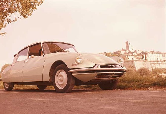

Claude S (35)
Re: De quelle couleur la jupe avant ?
Alors noire ou pas noire la jupe en 56 ? Une photo dépoque pour "pas noire".
- CL_56_6_1.jpg (48.95 Kio) Vu 4450 fois
Claude S (35)
Désolé ce n'était qu'une ID! Et qu'en pense la DS ? Je crois qu'elle pense "pas noire".
- CL_56_6_4.jpg (34.93 Kio) Vu 4450 fois
