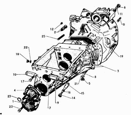

Est il possible de monte des feux de recul sur une DSuper 1970 ? Est-ce que le carter de boite est prevu pour le contacteur de marche arriere?

Pas trop de difficulté pour monter le contacteur de feux de recul, il est fixé sur le chapeau (9), s’il n’est pas taraudé (14X150), il sera nécessaire de percer et tarauder.
- BV4-carter.jpg (38.67 Kio) Vu 2074 fois
