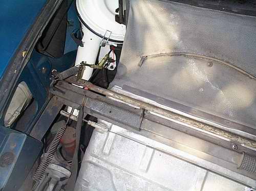

L'honorable assemblée voudra bien me pardonner, mais quelqu'un auraît-il une photo ou un schéma détaillé de la manière dont sont montées les pièces que je ne vois pas sur la photo ci-dessous mais dont l'amorce figure au bout des flèches rouges ?
Merci, cela me dépannera beaucoup.
J'ai beau me "crever les yeux", je ne vois pas la pièce à laquelle Michel fait référence sous le filtre à air.

Voilà la photo précitée ...
- DCP01868-3.JPG (27.83 Kio) Vu 5627 fois

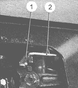

Bonjour Franck,
L’équerre que tu cherche est certainement restée sur le relais de direction. Sur la photo jointe c’est le repère 1 et la tige de commande repère 2.
Cette photo est prise avec une batterie à droite, excuse pour la qualité.
Bon remontage
Gérard
Bon remontage
Gérard
- Cd Phare.jpg (19.33 Kio) Vu 5627 fois

Comment fais-tu, Gérard ? Ta photo est celle à partir de laquelle le schéma de la RTA a été dessiné, non ? Chapeau !
Pour Franck : il te faut bien sûr déposer le filtre à air pour bien voir. Mais je pense que tu l'as déjà fait.
Pour l'autre extrémité du tirant, voir photo RTA p. 134, "Montage du support..." : tu vois le levier dont fait mention ma première réponse, démonté de la traverse, exactement tel que monté sur la voiture, dans le même sens et tout et tout.
