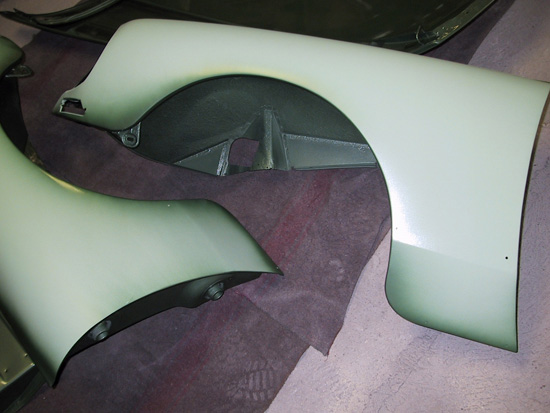

personellement c'est ce que j'ai mis.

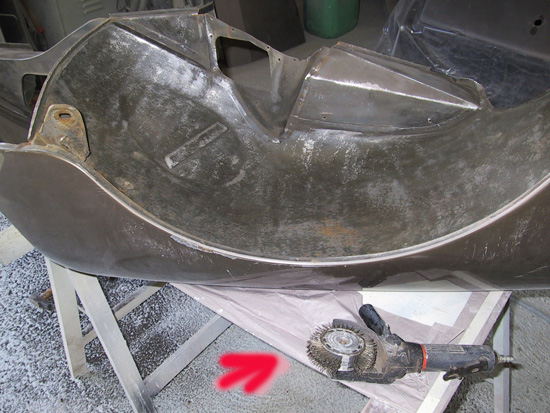

Il faut entierement enlever l'ancien blackson, ça se fait avec une brosse speciale pneumatique ou on en trouve à monter sur perseuce.

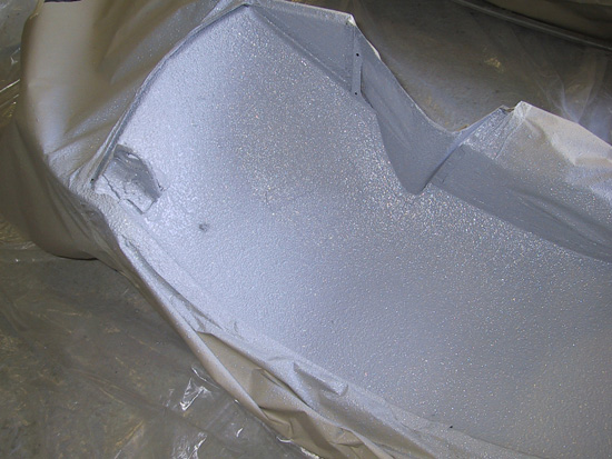

Ensuite il faut appliquer le blackson GRIS au pistolet. Et ensuite peinture carrosserie. Seul le blackson gris peut etre repeinds. Le noir non.
En revanche pour les ailes arrières où l'on ne voit rien, j'ai appliqué du blackson en pot au pinceau.
