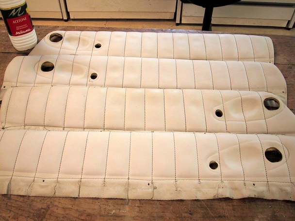

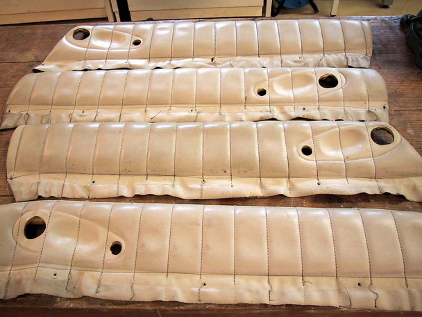

Salut François,
Personnellement j'ai nettoyé mes bandeaux à l'acétone avec un coton. Mais effectivement il ne faut pas en mettre trop car sinon ça commence à coller. Mais je n'avais pas trop le choix ils etaient vraiment attaqué. En tout cas sur mes portières ils sont comme neufs. Voyez cet avant / après...
- 134-3426_IMG.JPG (86.95 Kio) Vu 2895 fois
- 134-3424_IMG.JPG (98.42 Kio) Vu 2895 fois
Re: garnitures de portes
Chouette Eric ... maintenant tu peux les jeter...la "colle" c'est l'acétone qui a mangé la couche de finition brillante de surface du plastique.
Maintenant que cette couche de protection est partie la surface est poreuse donc prend tous les saletés, mais en plus la mousse va partir par abrasion puisque la pellicule de protection est partie...
Ah ça nettoie l'acétone...un bon coup de St Marc ou de lessive, avec une brosse aurait été beaucoup plus protecteur.
Ok je suis d'accord avec toi Eric sauf de les jeter! Ca fait plus de deux ans que j'ai fait cela et pas de soucis. Lorsque j'ai commencé avec l'acétone, c'était trop tard donc j'ai continué le morceau commencé puis fais les 4. Maintenant on peut toujours y appliquer un imperméabilisant ou autre produit nourrissant qui protège... On est plus en 70!
Mais je suis de ton avis, si l'etat le permet, utiliser un produit moins ... radical!
