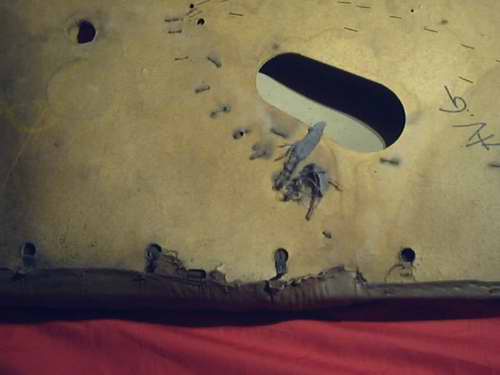

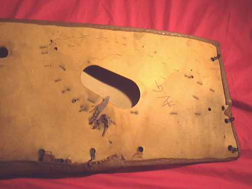

les agrafes de panneaux tu peux les trouver chez ad sous d'autres formes.
le tissu est fixé avec des agrafes en forme de u.
l'isorel se trouve chez bricocastomerlinect......et même dans les supermarchés sur les palettes d'eaux

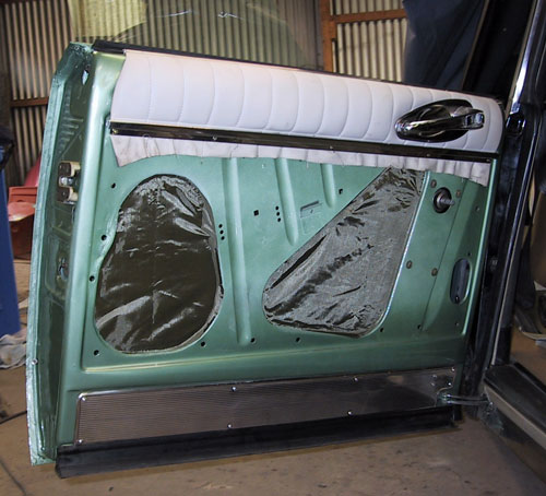

oui philippe, c'est indispensable et c'est pour ça que ça gondole: l'humidité passe par ces trous et trempe l'isorel! Personnellement, j'ai refait pour ma 23 ie les protection avec un vieux poncho! au moins c'est etanche. C'est en principe collé a la neoprene mais je les ai fixé au double face.
