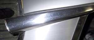

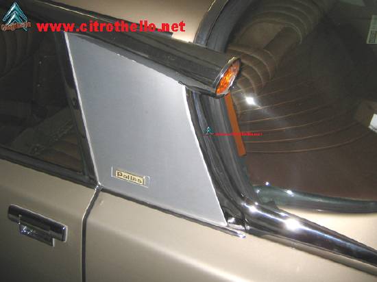

Je dois finir mon toit et donc coller le joint le long de la gouttière.
Mais après la gouttière, quand le toit plonge derrière la trompe de clignotant. Dois-je interrompre le joint, suivre le toit jusqu'à sa disparition derrière la trompe ou bien suivre la trompe comme sur cette photo ?
Si vous avaez des exemples en photo, merci d'avance.
- GAR DULA 7 FEV 06 47 big.jpg (22.18 Kio) Vu 3311 fois
Re: Joint de toit collé ?
bonsoir,
Sur ma Dsuper, le joint passe derrière le cornet, comme sur toutes les Ds me semble-t-il...
Eric
Eric
- Joint.jpg (7.81 Kio) Vu 3311 fois
Oui Eric a raison, c'est comme cela que ça se monte. Mais moi, ayant fait repeindre mon toit et ne voulant pas que les cornets "blessent" la belle peinture, j'ai fait courir le joint jusqu'au bout! Jamais personne ne m'a rien dit...
- joint.jpg (4.43 Kio) Vu 3311 fois
Va donc me falloir un peu de réflexion.
Et déjà mesurer mon joint, pas sûr qu'il arrive jusqu'au bout du toit.
La proposition d'Eric me va
