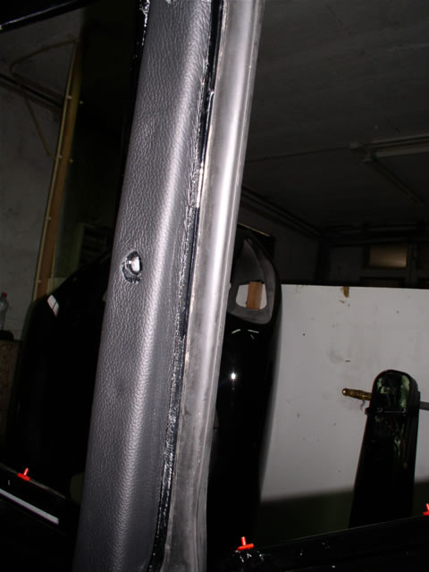

Aujourd'hui la question du jour est :
Comment monter dans l'ordre les joints de porte sur une Pallas ?
Après avoir monté le gros joint noir je n'arrive pas a comprendre ou va le joint blanc (caoutchouc Pallas)? Si quelqu'un a un éclaté ou a déjà fait cette opération une petite explication serait la bienvenue surtout qu'en attendant je suis bloqué.
Merci à tous pour votre aide

- pm.jpg (39.31 Kio) Vu 3443 fois
- pied milieu.jpeg (69.95 Kio) Vu 3443 fois

On pose le gros joint noir de porte avec le sertissage puis le joint blanc.
Re: Habillage Pallas
Merci Eric mais je le fais tenir comment le blanc ? Sur ma photo du bas tu peux voir que le joint noir est fixé par la petite bordure c'est ce que tu doit appeller certir, mais le blanc ???

Le blanc ou gris rosé se tient dans le sertissage aussi, le cotè rond et libre vers le centre du pied milieu.
Le noir à cheval sur métal et le gris rosé en bordure dans le creux intèrieur.

J'ai terminé cette étape il y a peu de temps, il faut poser le joint blanc avant et "clipser" voir "glisser" le gros noir.
ils sont complémentaire.

bon ça ce precise ! donc le blanc et ensuite le gros noir, comme tu dis, qui est mis en force avec une spatule ou un tournevis, c'est ça ?

Je l'ai fait récemment avec un couteau à mastic et de la graisse à pneu.
On enduit le support métallique avec un peu de graise à pneu (ou savon)avec la couteau qui sert de guide on pousse sur le joint noir et ça rentre.
