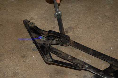

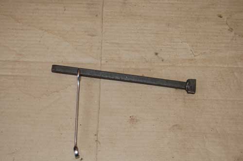

L'outil : fer carré d'environ 28 cms de longs. carré de 1.5 cms. Embout soudé de 3cms de long.

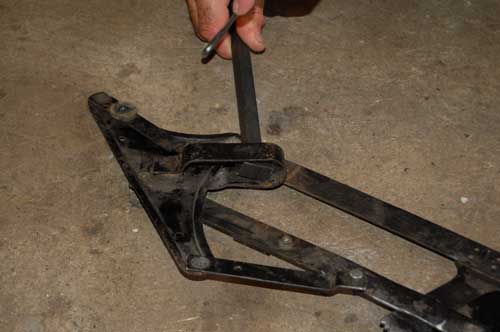

on introduit cet outil derrière le guide et on fait levier avec une clé plate de 14, le guide est assez levé pour pouvoir tirer la vitre vers le haut.
Ne pas oublier d'enlever au moins le lèche-vitre intérieur et bien sûr les 2 vis de calage, empêchant la vitre de monter trop haut.
De plus, il faut mieux être 2 pour cette manip.
démonstration en photos mais guide de vitre hors portière !!
