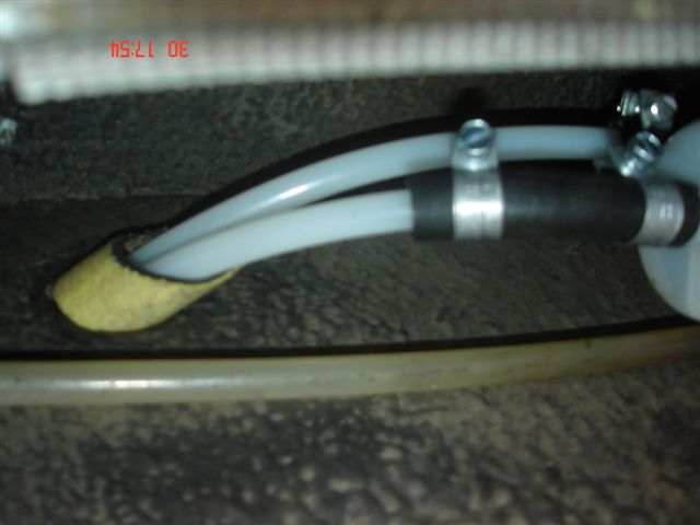

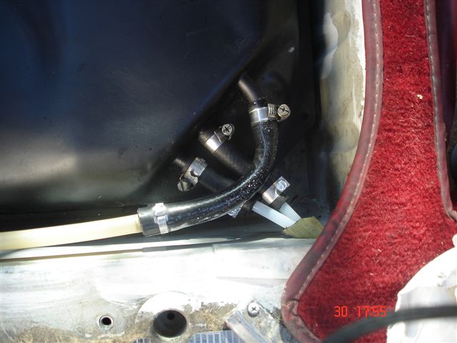

Et voila le réservoir en place, appréciez le tuyau d'arrosage pour protèger les tuyaux PA.
- DSC01950.JPG (31.35 Kio) Vu 2949 fois
- DSC01951.JPG (58.49 Kio) Vu 2949 fois

Bonsoir à tous.
L'ancien rilsan est pourvu d'une olive moulée sur le tuyau ( coté pompe a essence DS23ie ).
Le fait de ne pas avoir cette olive sur le nouveau tuyau,ne va t-il pas occasionner des fuites.
Re: remontage réservoir
Des fuites sur une DS ben non voyons...
Le serrage se fait sur le tube PA sans le serrer trop sinon il se déforme et là il y a fuite.
Les anciens tubes PA on un renfort en métal à l'intérieur pour le rigidifier, ce renfort disparait par la suite.
L'olive ne sert pas à l'étanchéité mais à maintenir le tuyau de manière à ce qu'il ne "s'arrache" pas.
Le collier étant serré juste devant.
Si la durite est serrée modérément sur le tube polyamide et quelle est enfoncée suffisamment loin (10-20mm) alors pas de fuite ni arrachement, tu verras que pour les sortir et les rentrer ça ne ce fait pas sans peine.
