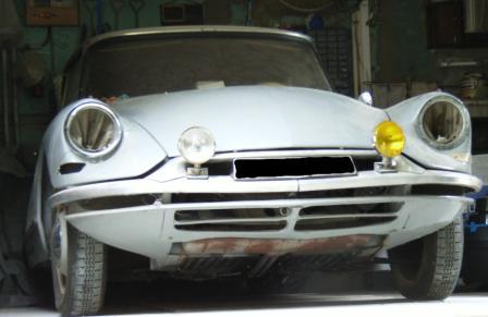

Pour les premiers modèles non plus, il est décalé vers la gauche en regardant de face, voir photo.
Michel.
PS : épargnez-moi les commentaires sur les phares additionnels, je les ai virés.
Michel.
- JupeAV.jpg (19.21 Kio) Vu 4055 fois
Re: Centrage du moteur
On n'a même pas eu le temps...
On va se rattrapper avec un autre commentaire : en automobile le coté gauche c'est le coté conducteur (sauf dans certains pays, soit), le trou est donc décalé vers la droite jusqu'en 68. La boite, très conservatrice, n'ayant malheureusement pas suivi le réalignement du trou obtenu en 68, voilà ou nous en sommes maintenant !

Salut Stéphane,
Je le sentais venir le commentaire du côté gauche, c'est comme en politique, la droite et la gauche semblent irréconciliables.
Donc sentant le vent venir, j'avais bien pris soin d'écrire : "côté gauche en regardant de face". On n'est jamais trop prévoyant, j'avais pris mes précautions !
Michel.
