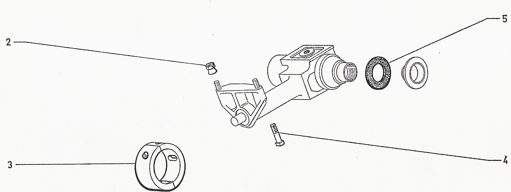

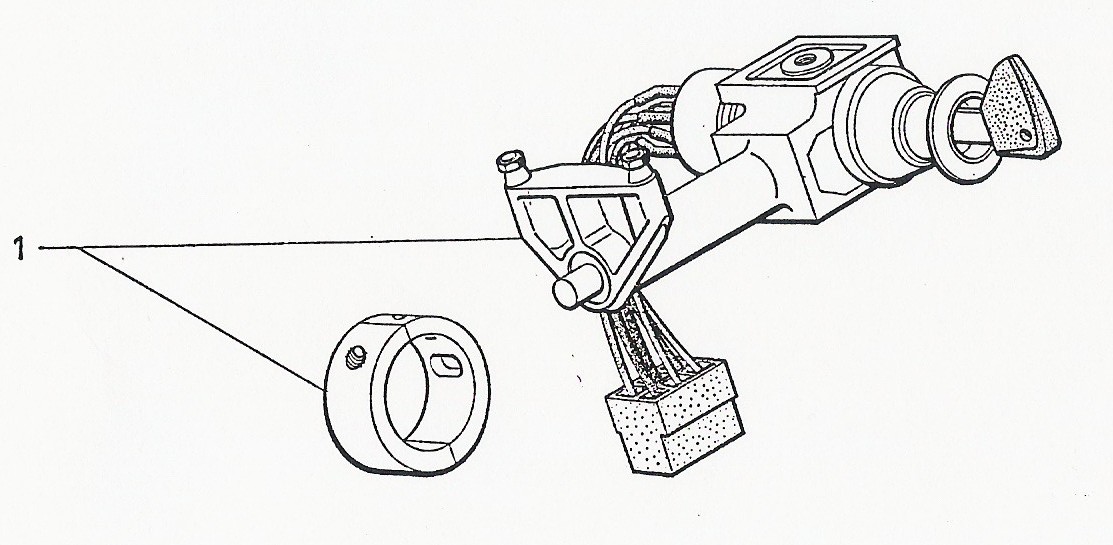

Avant de forcer sur la clé il faut libérer l'effort de la direction sur le téton bloqueur sinon ça ne tourne pas.
On peut aussi dévisser la bague qui reçoit le téton.
Ces quelques images peuvent t’aider, les chiffres sont à l'endroit mais sur la voiture elles sont à l'envers.
Du fil pour alimenter l'allumage en direct depuis la batterie avec cosses si possible.
Puis avec le fils à cosse rouge démarrer.
Le bloqueur de volant étant démonté avec le simplex.

Les écrous "fraisés" sont des écrous qui cassent quand le serrage est suffisant interdisant la dépose.
La partie qui reste est conique, une douille que l'ont emmanche en force permet de les dévisser.
Pour rentrer en force la douille avec des dents de souris sont bien, 12 pans (proscrire tout les 6 pans), il faut taper sur la douille pour que le cone se coince sur la douille, ensuite une fois desserré et libéré on gancaille la douille pour la sortir...ce qui n'est pas gagné et on enlève le reste d'écrou avec les doigts.
Puis on passe au suivant.
Sinon c'est burin coupant pour dévisser et casser le reste d'écrou.
Il est possible dans certain cas de dévisser la bague "antivol" qui reçoit le téton, mais généralement si le volant est bloqué les vis sont inaccessibles.

LA bague enserrant l'axe du volant, en 2 parties, j'ai l'impression qu'on peut la desserrer en déposant le bloc-compteurs. Sauf que mon câble compteur est trop court... Mais de toute manière le volant est maintenant bloqué, le têton doit être enclenché.

La bague dévissée tourne sur l'arbre du volant mais l'accès aux vis doit être en face du Simplex...
