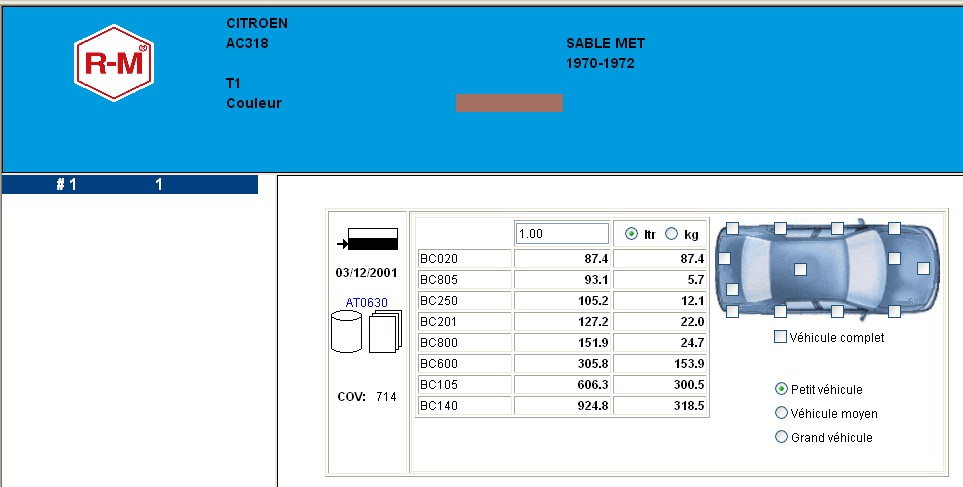

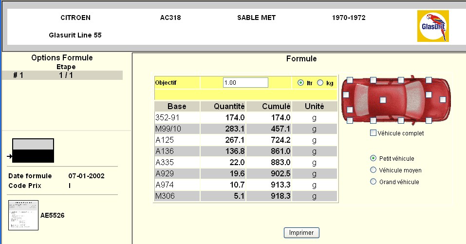

Message par WAGNEUR ERIC »
Le sable métalisé existe encore.
En 2 minutes je t'ai trouvé la formule chez Glasurit et chez RM peinture !
En fait il faut pas entrer Le à la fin qui correspond à la marque de la peinture Lefranc.

Message par Milien Alain »
Bravo et merci ! Le fournisseur (très connu et réputé à Marseille, et très sympa de surcroit) avait bien noté AC 318, mais ne pouvait pas accéder à la formule. Je lui communiquerai celles-là, en espérant qu'il pourra fabriquer mon produit.
Suite du feuilleton : impossible de fabriquer la peinture avec ces formules : certains produits sont épuisés et non refabriqués en raison du passage en 2008 à la peinture non solvantée (peinture à l'eau). La solution est de passer la voiture au spectromètre et de déterminer, à partir de là, la formule correspondante en peinture non solvantée ... A moins que quelqu'un connaisse un fournisseur encore approvisionné ?
