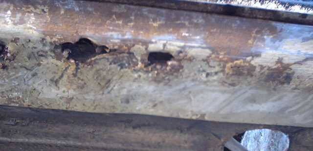

Dans ce cas, il te suffit d'acheter de l'anti gravillon standard en attendant les grands travaux.
Perso, il est plus sage de décaper aussi le blackson qui te semble correcte tu éviteras la propagation de la rouille sous cette protection souvent poreuse.
ci-joint un exemple
ci-joint un exemple

Le problème du Blackson c'est qu'il N'EST PAS étanche, contrairement à ce que (presque) tout le monde croit ! J'ai eu quelques déboires avec ma 2CV qui avait été blacksonnée avant que je l'achète. Résultat des courses : 2 semaines de spatule et décapeur thermique pour enlever cette m... et trouver dessous de la corrosion partout ! Ce n'est qu'un cache misère et ça ne protège de rien !
