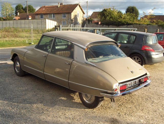

Bonjour a tous,la restauration de ma DS suit son court,j ai remonté les bequilles et ressorts de malle arriere(apres zingage)c est tres beau,mais le probleme, c est que mes ressorts sont trop faibles pour soutenir la malle en position ouverte,donc j envisage d effectuer une "trempe' a mes ressorts ,c est a dire que je les chauffe a rouge puis je les plongent dans l eau froide afin qu ils retrouvent leurs proprietes mecanique,j avais appris cela a l ecole de mecanicien ajusteur!
Qu' en penser vous?
