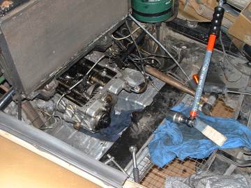

salut Gilles, je parle effectivement du roulement en bout de l'axe 3eme 4eme (arbre primaire)
voir photo
il faut enlever le couvercle et le nez (pour moi, c'est la partie devant pour le cable de compteur et le demarrage a la nivel)apres il faut bloquer l'arbre en passant 2 vitesse genre 1ere et4eme et une bonne douille de 35 pour debloquer l'ecrou (il sert aussi de dent de loup )pour le roulement lui meme la partie interne vient quasi toute seule en tirant dessus mais pour la partie externe du roulement c'est un peu + galere il faut un extracteur ou une espece de tire clou tordue pour aller chercher la portee derriere
bon courage a toi mais c'est faisable

Merci Thierry, super ta photo.
ça semblerait logique que ça soit ce roulement, parce que la boite a été stockée nez en l'air. Donc le roulement qui était placé en partie supérieure a pu se corroder avec l'air.
De toute façon, je pense qu'un examen du roulement devrait permettre de savoir si c'est la pièce incriminée ou pas.
