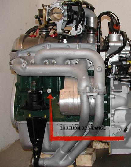

Lors de l'opération de vidange du circuit de refroidissement, il est indiqué que l'on doit dévisser l'écrou du bloc moteur situé derrière le démarreur.
Comment faire pour dévisser ce f...u écrou complètement inaccessible, faut-il un outil spécial ? Ou retirer le filtre à air au dessus ?

il faut avoir des doigts de fée.
Resize of moteur ds 23ie coté echappement coupée
Resize of moteur ds 23ie coté echappement coupée (51.19 Kio) Vu 3096 fois

Oui et apres il faut le revisser et droit surtout!

Donc pas d'outil, ni de démontage, juste de l'habilité.
Bon je vais bien finir par y arriver.
