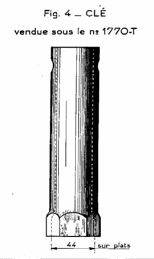

Bonjour Gil,
C’est une clé de 44 sur plat, il faut la fabriquer soit à partir d’un tube ou d’une douille de 44.
Ne pas oublier de desserrer la vis qui fait arrêtoir sur l’écrou.
- Cle-1770T.jpg (28.13 Kio) Vu 1109 fois
