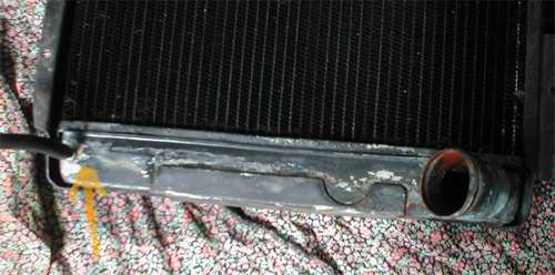

Après avoir essayé de remplir le circuit de refroidissement, j'ai aperçu une fuite au radiateur.
Après une après midi de démontage sous la canicule, j'ai réussi à extraire ce dernier.
La fuite est au niveau de la petite sortie supérieure gauche (voir photo). D'après vous c'est réparable ? En sachant que le radiateur ne présente aucune autre fuite et qu'il est dans l'ensemble dans un état satisfaisant.

SALUT MACFLY,
pour le radiateur c'est tres simple et pas cher la réparation.
il te suffit une petite lampe à souder style bleué butagaz, de l'étain, et son décapant qui va avec ou étain avec le décapant incorporé.
décape bien la peinture et les résidus de liquide ensuite chauffe suffisament pour que le laiton fonde l'étain.

Salut Larouille,
Merci pour ta réponse,
Je vais essayer de voir pour la soudure,
