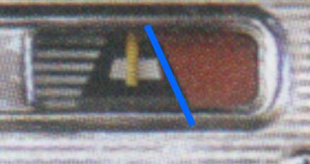

Bonsoir, jai aussi un problème de surchauffe, tout au moins au niveau du voyant (j'ai une ds21 de 1966). Le réglage moteur est bon (allumage, carburateur), la pompe à eau est neuve, j'ai détartré 2 fois le radiateur, il n'y a eu aucun dépôt visible qui ressortait lors des vidanges. En fait (comme on le voit sur la photo) dès que je dépasse 100 / 110 km/h, le repère du cadran (que j'ai figuré en bleu) se déplace vers la droite, il ne va jamais dans le rouge, mais se place juste à la limite. Dans le doute je suis allé dans un garage le moteur étant dans ces conditions, il a pris la température avec un appareil spécial pour tester la température à différents endroits et on ne trouve jamais plus de 85°C (le plus chaud étant au niveau du calorstat que j'ai testé et qui fonctionne). Le radiateur n'émet aucun bouillonnement particulier et ne fuit pas, il ne donne pas l'impression d'être en surchauffe. Dernier détail, le chauffage de l'habitacle est au maximum, car la manette ronde est grippée et je n'arrive pas à la remettre sur la position froid.
Donc est-ce qu'il est normal que l'aiguille puisse se déplacer à la limite du rouge sans danger de surchauffe sur ce type de cadran? Où est-ce qu'il est possible que la sonde de température soit défectueuse, est-ce courant ?

Sur le modèle export que je possède, avec système de chauffage en option, le tableau de bord possède également un cadran. J'avais aussi cru à un malfonctionnement de la sonde. Mais vu que l'oeil rouge s'allume quand l'aiguille du cadran franchit la zone rouge et qu'il s'agit de deux sondes séparés, je ne crois pas qu'elle soit en défaut.
Si ta manette de chauffage est grippé et que ton moteur frôle la zone rouge dis toi que probablement tu l'atteindrais si ta manette était à froid. C'est la technique que j'utilise dans les embouteillage pour eviter que le moteur monte dans le rouge et ca fonctionne, si je coupe le chauffage le moteur grimpe et le voyant rouge s'allume.
Si toutes les composantes du système de refroidissement sont bonnes et que ton allumage est au poil, tu peux regarder si ta voiture brule du liquide à refroidissement, fumée bleue (odeur sucré) et tu peux regarder si il y a des bouillons dans ton radiateur quand ton moteur marche, symptome d'une culasse craqué, joint de culasse sauté ou chemise de piston fissuré.
