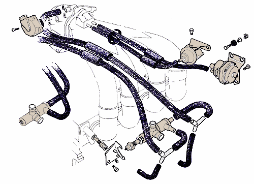

La sonde servant à commander l’indicateur au tableau de bord sur un DS 23 IE, se situe à l’extrémité de la commande d’ai additionnelle.
- organ_inj_ani.gif (74.14 Kio) Vu 4075 fois

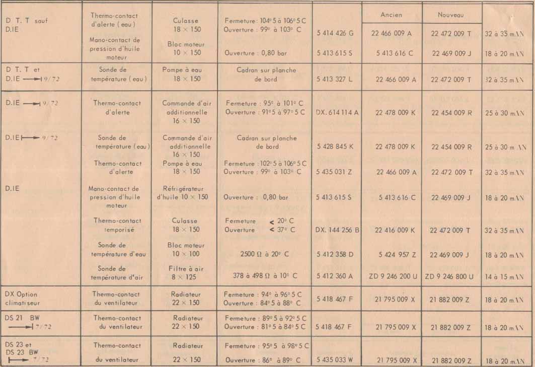

Le voyant d’alerte, ne figure pas sur le schéma.
Comme l’indique Eric, la sonde de l’indicateur de température d’eau, a occupé plusieurs emplacements en fonction de la sortie du véhicule.
Voir tableau ci-dessous:
- Sondes-DS.jpg (86.13 Kio) Vu 4075 fois
