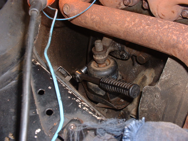

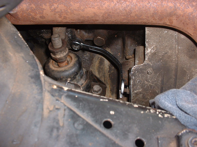

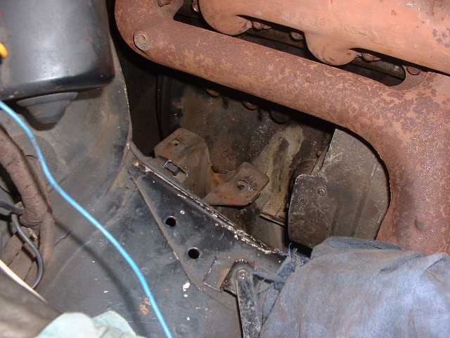

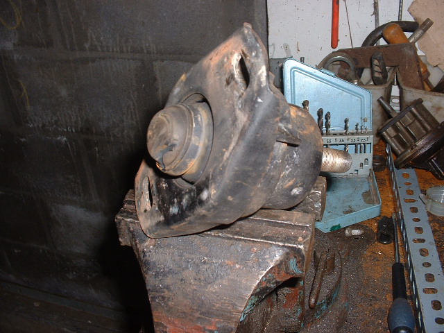

bonjour
voilà quelques photos de l'échange du support droit sur Dsuper 5, noter la clé que j'ai coudée pour démonter les boulons de fixation sur moteur et la clé à cliquet avec cardan pour les boulons sur caisse (ne pas oublier de soutenir le moteur)
et l'état du support !!!
c'est cet état de support qui faisait vibrer la voiture au démarrage donnant l'impression que l'embrayage broutait énormément plus quelques bruits en tournant ou en réaccélérant après le passage de vitesses !
pour le gauche je ne l'ai pas fait ! mais ça doit aller aussi, tant qu'on a pas affaire à une IE Bvh !!
